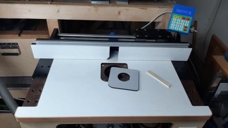

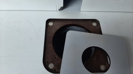

habe mir jetzt eine 12mm HPL-Platte bestellt. Es wird wohl keine Einlegringe geben, aber ein Loch mit ca. 54 mm Durchmesser. Eine 6 mm Kompaktplatte liegt testweise sehr plan auf. Das mit Abstand Wichtigste ist hierbei aber eine absolut ebene Unterkonstruktion.
Vielen Dank für eure Tipps!

54er Loch ist aber für kleine Nutfräser viel zu groß, da bringst du keine Absaugung nach unten---
Alceste
12. Mai 2020
3.993
39
Seligenstadt
Also @Little John hat mir damals den Tip gegeben Küchenarbeitsplatte aus dekorspan zu nehmen das Zeug ist tatsächlich sehr plan. Für die Einlegeringe habe ich mich an die Anleitung von @fahe gehalten. Das hat im zweiten Anlauf prima geklappt.
mc2
23. Oktober 2022
1.660
Ilshofen
Zumal beim Nutfräsen das Loch ganz abgedeckt wird, wenn das Brett breit genug ist.
FredT
26. Juni 2014
5.907
Halle/Saale
Nein, durch die Nut fackt es raus; kleine teile können sich verhaken, Unterdruck wird auch abgemindert... Frag mal Profis, wofür Einlegeringe gut sind... Würden sie sonst wohl nicht machen...
