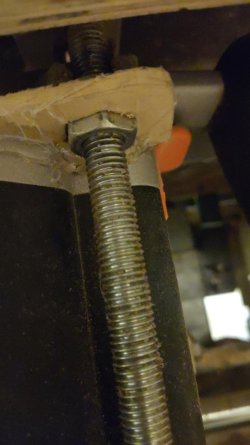

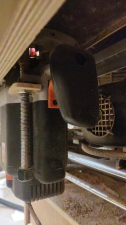

Ich hab gerade nochmal nachgeschaut, wie ich das genau gemacht habe. Ich habe ein Stück Sperrholz mit Sechskantloch für die Mutter mit Heißkleber direkt an das Alu geklebt. Hält seit Jahren.
Ich erinnere mich auch wieder, warum ich das so gemacht habe: Die Mutter soll sich leicht bewegen können, nur drehen soll sie sich nicht. Wenn die Mutter fest ist und nicht richtig in der Flucht oder die Gewindestange leicht verzogen, dann klemmt das ganze.

Danke für die Bilder, wenn Heißkleber hält, walten da wohl keine großen Kräfte. Flüssigmetall tut's dann ja auf jeden Fall. Ich habe jetzt eine M10 Senkkopfschraube mit Innensechskant im Netz bestellt und mache ein paar Bider, wenn die Maschine läuft.
