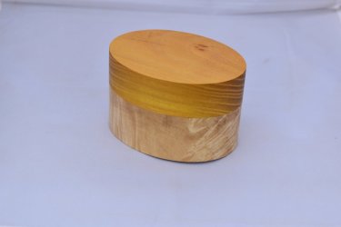

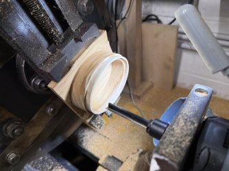

Bei meinem aktuellen Projekt fräse ich Ovale Dosen mit der Oberfräse.
Das ganze ist geführt nur der Tiefenvorschub wir händisch gemacht.
An den Stirnseiten entstehen unschöne Ausrisse beim Gegenlauffräsen mehr als beim Gleichlauffräsen.
Fräsmotor ist von Kress und die Fräser von Fisch.
Wenn ich dichte Tropenhölzer oder z.b. Robinie verwende kriege ich dass mit ein wenig Spielerei in den Griff.
Jetzt wollte ich eine Serie von Ovalen Dosen aus gut abgelegener Amerkanischen Schwarz Nuss machen und da will es einfach nicht so wie ich das will.
Vom Drechseln kenne ich solche ausrisse aber da liegt es dann einfach an zu großem Span oder zu stumpfen Schnittwinkel, da kann ich mir ja helfen indem ich mich da anpasse.
Die Fräser haben gerade Schneiden, wahrscheinlich würden spiralförmige Schneiden schon was bringen.
Hat jemand Erfahrung damit?

Heute sind die Hartmetallfräser gekommen und ich hab sie gleich ausprobiert, was soll ich sgan um Welten bessere Ergebnisse.
Leider ist der Durchmesser mit 8 mm recht klein was häufige Fräsvorgänge notwendig macht, bei einer Eintauchtiefe von 40 mm und einem Durchmesser von 120 x 98 mm sind da schon einige Arbeitshübe notwendig. Aber es ist ein großer Fortschritt.

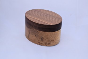

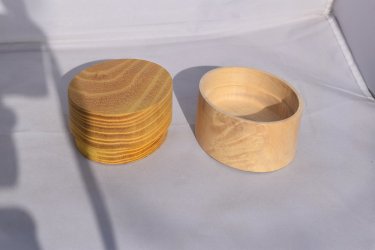

Ich will euch mal die Ergebnisse zeigen
Ichhabe auch gemerkt dass die Lager meiner Kress an ihre Grenzen kommen, vor allem beim eintauchen.
Ich werde wohl das Nachfolgemodell kaufen mit den ER 20 Spannzangen dann kann ich Fräser bis zu einem 1/2 " Schaft spannen. DSC_0205.JPG DSC_0206.JPG DSC_0207.JPG DSC_0208.JPG DSC_0203.JPG DSC_0199.JPG

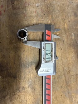

ER20 Spannzangen gibt es bis 15mm
Servus
Das wäre mir als gelerntem Werkzeugmacher und Maschinenbaumeister zu fragil.
Hab grad mal eine ER 20 am Hals gemessen, 17 mm Durchmesser das heißt eine Spannzangenwandstärke bei 15 mm Schaft von 1 mm. Aber ich b in ja schon mit einem 12 mm Schaft wesentlich besser dran als mit einem 8 mm und da gibt es auch eine ganze Menge Werkzeuge IMG_1730.jpeg
Das am Bild ist eine 11-10mm Spannzange
