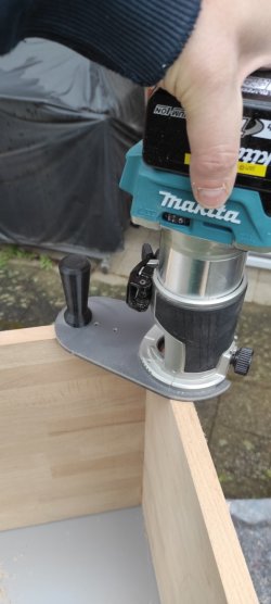

ich habe mir am Wochenende etwas aus Holzgebaut bei dem die Ecken abgerundet werden sollten.
Das ganze ist ziemlich wackelig trotz der großen Auflage.
Gibt es einen Trick oder ein Hilfsmittel dafür?

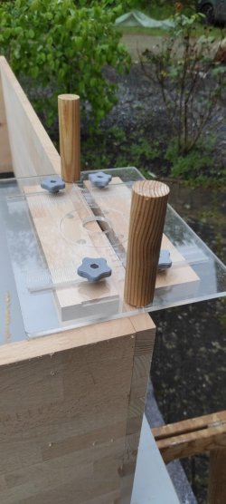

Für andere Dinge habe ich mir schon folgenes gebaut:
Aber spätestens in den Ecken ist Schluss.
Selbst ein Holz als Führung an der Außenseite ist wohl nicht die Lösung, weil man "einfädeln " müsste.
Bin für Ideen Offen.

Verrückt diese Menschen die die Hände aus dem Bild nehmen um ein vernünftiges Foto zu machen. Bestimmt ist der TE auch nicht auf die Idee gekommen den extra dafür gedruckten großen schwarzen Griff zu benutzen.....
Meine Güte warum muss man denn hier gleich die absolute Doofheit des Anwenders unterstellen. Ich gehe davon aus, dass versucht hat die Fräse soweit unten zu führen wie es ihm sicher vorkam und trotz dieser größeren Auflagefläche es ihm kippelig vorkam.
Jetzt die Frage ob es noch ergänzende Hilfen dafür geben kann.
Ich persönlich finde solche Dinge auch immer recht kipplig und es gibt eben auch Situationen in denen der Trick von der Platte aus rund zu fräsen nicht hilft. Ich habe auch eine etwas breite Auflagefläche genommen und dann mit Konzentration und Geduld. Gerne mit einer zweiten PErson die sich um Absaugung und Kabel kümmert was bei der gezeigten Akkuversion vielleicht nicht so relevant ist.
