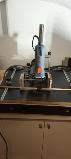

Ich habe eine Billigfräse für 40 Euro im Wabeco, sehr laufruhig.
Ich habe schon öfters von dieser Kombination Fräsmotor + Wabeco gehört, aber noch keine Verwendung dafür gesehen. Könntest du mir bitte beschreiben, wofür du die Maschine im Wabeco verwendest? Allein als Ersatz für eine Tischbohrmaschine scheint der Fräserwechsel zu umständlich, oder?

Ich verwende sie für kleine Teile oder eine Nut in einem Werkstück.
Aktuell baue ich nur größere Sachen , sonst würde ich gerne etwas zeigen.
