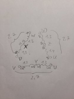

Mitglied 120535
Gestern habe ich alle beiden Motorkabel abgeklemmt und die Wicklungen durchgemessen, 9 Bolzen, jeden gegen jeden. Es ist alles ok. Bis zum geteilten Wicklungsanschluss sind es 1,3 ohm und über zwei Wicklungen jeweils 2,7 ohm. Falls jemand hat, hatte ich gern mal Fotos von euren Nockenschaltern und Klemmbrett. Damit ich vergleichen könnte wie die angeschlossen sind.
