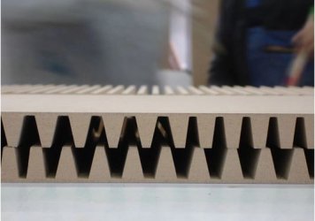

Hallo an Alle,
ich kann mich noch schwach erinnern, dass ich vor einigen Jahren
ein Software-Tool gesehen habe, das Programme für gebogene Teile erstellt.
Die Formverleimungen werden aus 2 Platten mit breiten Nuten zusammengesetzt
und sind dann in der richtigen Form ohne dass man ein Modell bauen muss.
Wenn ich mich richtig erinnere wurden neben Anzahl und Abstand der Nuten
auch die Winkelangaben übergeben.
Auch das Flex5 von Weeke/Homag konnte angesteuert werden.
Leider finde ich das Programm nicht mehr wieder.
Kennt jemand eine Lösung??
Tom00
16. Dezember 2022
29
Hi Michael
Das nennt sich Zipshape und du bekommst es vermutlich bei Designtoproduction. Aber bestimmt nicht umsonst. Ich würde es mir einfach selber programmieren. Aber anfragen kostet ja nichts :emoji_slight_smile: Hast du schon im Homag Forum für Woodwop angefragt? Ist ein sehr aktives Forum.
Edit: fand die Zipshape Idee ehrlich gesagt nicht so gut in der Praxis. Es gibt keine Formschlüssige Verbindung und es entstehen minimale Lücken die man "kitten" müsste. Für den zeitlichen Aufwand auf der CNC absolut nicht gerechtfertigt
