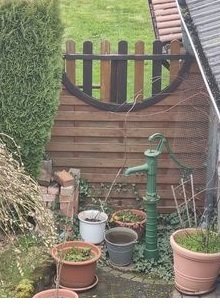

Ich dachte es ging um eine Formverleimung von Filmsperrholz
21.066
jein. Filmsperrholz halte ich wie auch einige ander die hier schon gepostet haben für ungeeignet da mir kein Leim / Kleber bekannt ist der zuverlässig hält. Deshalb der "Beweis", das normales Holz mit gängigem Kleber durchaus funktioniert.
