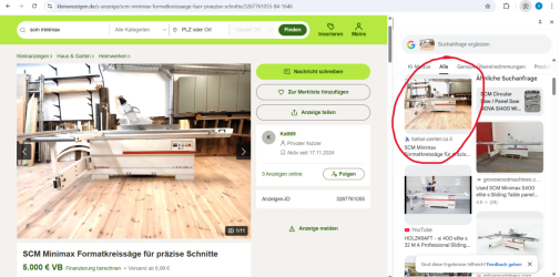

Was haltet ihr von der hier oder habt ihr Erfahrungen damit?
https://www.kleinanzeigen.de/s-anze...ampaign=socialbuttons&utm_content=app_android
Der niedrige Preis macht skeptisch...
happyc
2. Dezember 2022
1.088
Einen a.d. Waffel
Das ist ein „echtes Angebot“ - im Bild 2 siehst du im Hintergrund den runden Tisch, auf dem die Lamello Zeta aus einer anderen Anzeige fotografiert wurde (die Erika ist ebenfalls in beiden Angeboten zu sehen). Und es gibt eine Schreinerei in dem Ort, auf deren HP gibt es auch ein Bild von einer FKS..

Besten Dank für die Einschätzung. Ich telefoniere Später mit dem VK. Hab dir Telnr gegoogelt. Scheint seriös zu sein

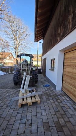

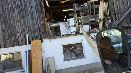

Hallo zusammen, ein kurzes Update. Ich bin gestern erfolgreich gewesen und habe die SCM Minimax si400 es abgeholt. 1.250km quer durch die Republik. 09:00 los, 24:00 zurück
Heute Morgen war es dann wieder arg stressig. Mein Plan zur Entladung ist gescheitert und der gemietete Kasten musste um 09:30 beim Vermieter sein.
Also kurzerhand einen befreundeten Bauunternehmer angerufen und schweres Gerät besorgt
Aber es hat sich gelohnt. Maschine steht jetzt an Ort und Stelle und erfährt Liebe durch Reinigung und Schmierung . Anbauteile sind noch nicht alle verbaut. Übrigens steht sie doch auf der Kappendecke. Mein Bauingenieur und Statiker hat da keine Bedenken, also habe ich sie auch nicht...

Sieht gut aus, was wäre denn dein Plan zum Entladen und in den ersten Stock bringen gewesen?
Mit dem Radlader war doch sehr vernünftig, stressfrei und mit geringer Unfallgefahr.
Bin auch mal wegen einer EB PKF 255 mit dem Hundefänger an die Schweizerisch-Französische Grenze gefahren.
Kann die Fahrt nachvollziehen.
Auf den Bildern sieht man, das die Wandverkleidung sehr "luftig" ist.
Hast du da was geplant?
Allein wegen des Nachbarfriedens im Wohngebiet, würde ich dringend in Dämmung und Schallschutz investieren.

Der ursprüngliche Plan war ein Traktor mit Frontlader. Aber so war es ideal.
Die Straße und der Ort sind sehr landwirtschaftlich geprägt. Hier lärmt jeder zu jeder Zeit Daher keine Problem. Grundsätzlich ist es aber doch recht kalt im Stadl. Da bleiben die Maschinen teilweise im Winter eben aus. Mittelfristig plane ich schon die Wände zu dämmen. Aber ich würde gerne die Optik des Ständerwerks beibehalten und nicht alles mit OSB zu kleistern... mal sehen was die Zeit bringt.
