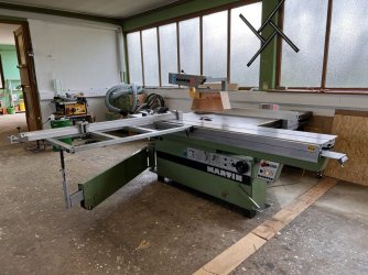

Es ist eine T 72 Bj 95, 2,70 Schlitten, 5,5 kw, 110 cm schnittbreite, digitale Anzeige Schnittbreite, pneumatische klemmung parallelanschlag, allerdings kein Vorritzer, aber damit kann ich zu dem Preis gut leben, Kanefusa Holzahnblatt wird heute bestellt. Alles funktioniert. Eine Hammer Maschine , ich bin so begeistert, die hat einfach alles übertrumpft, was ich hätte neu kaufen können. Allein der Ablänganschlagsreiter ist das genialste, was ich bisher gesehen habe.. ich fühl mich wie ein kleiner Bub an Weihnachten!!

Tolle Säge. Ich würde heute auch gleich eine Martin holen statt einem Italiener, aber jetzt steht schon ein anderes Schiff da. Ist auch nicht so easy getauscht wie manch anderes. Zeig gern paar mehr Bilder und schilder mehr Gedanken dazu, auch was dabei besser gefiel und warum (Anschlagsreiter).
