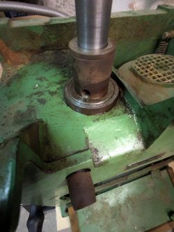

bei meiner Flottjet Tischfräse ist die Höhenverstellung fest.
Ich frage mich, ob ich etwas übersehe, oder ob die einfach festgegammelt ist.
Das Spindelgehäuse sieht jetzt nicht blitzblank aus, aber es ist auch nicht total verrostet.
Falls es festgegammelt ist, wie bekomme ich es los? Ich habe es mal mit WD40 geflutet, aber bisher bewegt sich nichts.
Die Spindelklemmung sollte locker sein (Teil 29 sicher, Teil 28 keine Ahnung).
Explosionszeichnung ist hier: Link
Ideen?

Wenn du irgendeine Möglichkeit findest am Spindelgehäuse Wärme (ca 150°)einzutragen, dann sollte das schon mal etwas zum Lockern beitragen.
In Verbindung mit schonendem Klopfen in vertikaler Richtung und über die Spindelmutter etwas Zug anbringen. Und immer mit Schonhammer oder Hartholz als Unterlage klopfen.

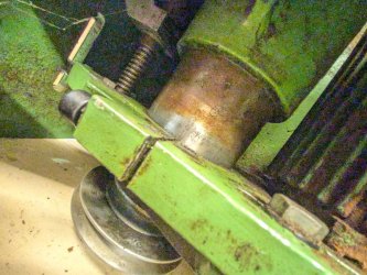

Ich habe schon versucht das Spindelgehäuse ein bisschen warm zu machen. Nach 10 Minuten Heißluftföhn war allerdings nur wenig Wärme im Gehäuse. Dann versuche ich das nochmal.
Ich könnte ein Rohr über die Spindel stülpen und dann mit der Spindelmutter versuchen, das ganze nach oben zu ziehen. Ruiniere ich mir damit die Lager?

Ich habe mir wohl nicht die Lager zerstört, aber die Spindel rausgezogen.
Die Spinden selbst wird nur von einer Schraube (Nr. 58 in der Zeichnung) und der Riemenscheibe im Gehäuse gehalten. Die Schraube habe ich jetzt abgerissen. Was tun? Ich könnte jetzt eine Gewindestange durchstecken und damit dran ziehen. Funktioniert das ganze nur in Zusammenhang mit Wärme?
Ich habe versucht, die Führung (also das Guss-Gehäuse) mit einem Heißluftfön zu erwärmen. Allerdings wurde das Gehäuse auch nach 10 Minuten kaum warm. Das Spindelgehäuse (aus Stahl) wurde warm. Prinzipiell will ich ja eher das Gussgehäuse warm machen, oder?
Ich habe ein bisschen sorge, dass ich mit der Hitze was anderes kaputt mache, wie z.B. die Motorkondensatoren oder so.
