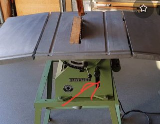

Guten Tag und Mahlzeit,
ich bin neu hier und habe eine Frage.
Nachdem ich in der Vergangenheit hauptsächlich mit billigen Baumarktmaschinen gearbeitet habem bin ich nun durch Zufall an zwei ältere maschinen gekommen, die sich mit noch nicht völlig erschliessen.
Zu einen eine Ixion Standbohrmaschine, die ich von vorne bis hinten bedienen kann und verstehe.
Weiter dann noch zu einer Flottjet Kreissäge.
Beides vermutlich aus den 70er Jahren und soweit tadellos in Ordnung.
Beide auf Drehstrom.
Mit der Flottjet einige Verständnisprobleme.
Die Maschine lief seinerzeit unter dem Namen Flottjet System und hat die Typenbezeichnung 90000.
Die Maschine läuft inkl. Drehzahlumschaltungund nachdem ich sie gestern von Grund auf sauber gemacht und den Tisch richtig justiert habe sägt sie tadellos sauber winkelig und Geradeaus.
Die Zusatztische haben ich montiert und auch die Erweiterung für langes Schnittgut ist kein Problem, Ebenso wie die Langlochbohrvorrichtung.
Soweit alles Top.
Allerdings war auch ein Koffer dabei der einen Umtüstsatz zur Tischbandsäge enthielt und hier verliessen sie ihn.
Von der Grundidee ist der Aufbau selbsterklären, aber ein paar Teile im Koffer verstehe ich nicht, da ich nicht weiß ob sie zur Umrüstung gehören oder weiteres Zubehör sind. Der ehemalige Besitzer kann mir auch nicht wirklich helfen.
Mit dabei war ein Prospekt mit vielen Fotos, der die Möglichkeiten der Maschine zeigt und Bestellnummern der einzelnen Komponeten. Da kann man schon viel entnehmen, aber ledier auch nicht alles.
Hat jemand vielleicht noch die Anleitungen für die Systemmaschine und könnte sie mir kopieren.
Oder würde sich vielleicht jemand der auch spaß an alten Maschinen hat sicher bereit erklären vielleicht zu versuchen anhand von Bilder den Einsatzzweck zu ergründen.
Freue mich schon auf einen regen Austausch.
Zumindest kann ich jetzt schon sagen, dass die paar Probeschnitte mit der neuen alten Maschine deutlich besser und genauer geworden sind, alles alles, was ich bis dato auf meiner Einhell Baumarkttischkreissäge jemals hingekommen habe.
Sicherlich können die heutigen Maschinen wie Festooloder ähnliche mechanisch von der Einstellbarkeit deutlich mehr, aber für mich als Einsteiger ist diese Säge, die komplett aus Gussteilen besteht erstmal völlig ausreichend und ein Schritt in die richtige Richtung, denn vergleichbar stabiles dürfte heute preislich sicherlich deutlich ausserhalb meines Budgets liegen und mikormetergenaue Höhenjustierung oder Längstgehrungsschnitt benötige ich zur Zeit noch nicht, aber man wächst ja mit seinen Aufgaben.
Danke im voraus und viele Grüße, ToFu
