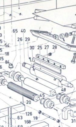

Ich wärme diesen Eintrag auf, da ich auch neue Besitzerin einer alten Flottjet 98003 bin, allerdings ohne Höheneinstellung des Messers. Was vermutlich fehlt ist neben der Schlitzschraube M4x15, an die leicht zu kommen ist, das Ersatzteil 98192.
Könnte mir jemand Fotos davon machen? Liegt das Messer auf dem Teil auf und es wird mit der Schlitzschraube in der Welle gehalten?

Was für ein Teil soll es denn sein? Leider habe ich die Explosionszeichnung nicht mehr

Teilenummer 26.
Fotos vom Einbau und Höhenverstellung der Messer oder detaillierte Beschreibung würden mir auch schon helfen.

Vermute mal Teil 26 ist eine Gewindebuchse? Bei der 98001 liegt ist in den Messern seitlich eine Nut. In die Nut setzt sich der Kopf der Zylinderschraube ein. Und dadurch, dass die Schraube rein oder raus gedreht wird, verstellt man die Messerhöhe.
