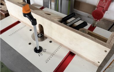

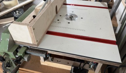

Hab den Tisch mittlerweile fast fertig, es muss nur noch die Elektrik und die untere Absaugung vernünftig installiert werden.
Habe jetzt doch eine vollständig abnehmbare Konstruktion gewählt, da die Pfosten der Kippvariante beim drechseln zB stören würden. Der kleine Tisch steht jetzt mit verstellbaren Füßen (Höhenanpassung) auf 4x6cm Leimholz und wird mit Schnappverschlüssen fixiert. Ein weiterer Verschluss zieht die beiden Platten auch zusammen, so dass es sich insgesamt in keine Richtung mehr bewegen kann.
Die obere Platte besteht aus 8mm HPL und einer 21er Siebdruck darunter. Das HPL hab ich mit dem Laser graviert und die Bohrpunkte für die Triton markiert. Die Einlegeplatten sind einfach 2mm Stahlronden und in der Vertiefung des HPL sind kleine Magnete, die diese dann fest drin halten. Ist also recht einfach auf diverse Größen anpassbar.
Den Anschlag kann man links am Parallelanschlag der Säge befestigen und eben im 1/10mm Bereich verstellen. Da man so aber eigentlich auf der falschen Seite der Fräse steht, kann man den auch rechts über die T-Nut Schienen befestigen. Für „mal schnell eine Kante Fräsen“ reicht das dann auch aus.
