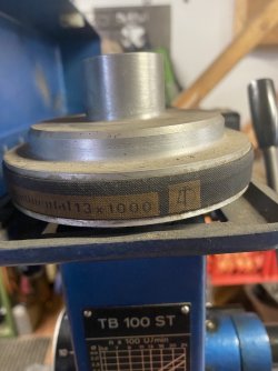

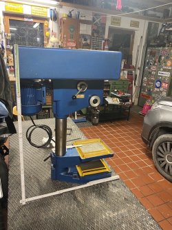

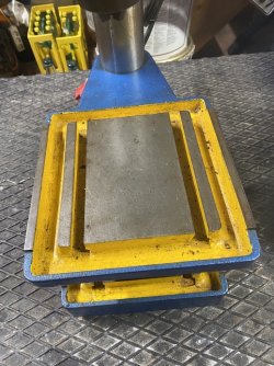

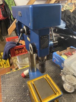

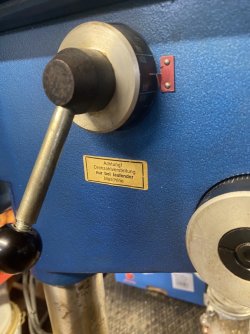

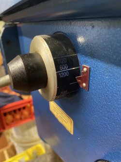

ich bin derzeit auf der Suche nach einer ordentlichen Tischbohrmaschine für meine Holzwerkstatt. Nun bin ich auf die Flott Tb 10 gestoßen- also einer Baugleichen AEG.
Ist die was? Und wenn ja: was wäre denn da ein vernünftiger Preis?

Hallo, ist eine ordentliche Maschine, wenn sie dir von den Abmessungen reicht (bohrtiefe beachten Metallarbeiten / Holzarbeiten), werden leider zu astronomischen preisen gehandelt, wenn die Lager noch gut sind, ist alles unter 500 heute schon gut :emoji_frowning2:. Mfg
