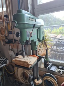

Hallo miteinander,
Vll hat da jemand Ahnung zu: hab hier eine 'Rundkopf' Flott Stand/Säulenbohrmaschine mit 'Drehzahlmesser' am Riemenrad.
Der zeigt seit dem Lagertausch (in der Maschine, nicht der Drehzahlmesser) nichts mehr an, ging aber davor. Angetrieben wird er. Ist eine Maschine mit stufenloser Drehzahlregelung
Bilder reiche ich nach.
Vll hat einer n Tip was da das Prob ist bzw wie man das behebt?!
Danke im voraus!

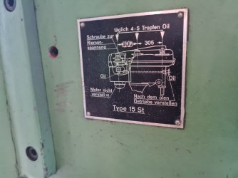

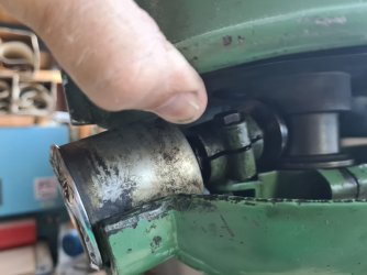

Ja, die Maschine entstammt der Vordigitalisierten Zeit :emoji_grin:
Paar Bilder, das eine oder andere erklärt sich da selbst.... (wie z.b. Rundkopf)
Wie gesagt, angetrieben wird das Ding aber zeigt nichts an:emoji_thinking:

Der Drehzahlmesser funktioniert wahrscheinlich magnetisch
es könnte sich bei der wiedermontage die Welle verschoben haben
oder reibrad lose
oder muss neu magnetisiert werde

Wenn sich das Mitnehmerrad dreht, aber die Anzeige schweigt ist die Achse gebrochen oder der Drehzahlmesser defekt.
Das dürfte ein 55 oder 60mm Rundinstrument sein.
Kann jeder Tachoservice für Oldtimer reparieren.
Schau erst mal nach ob an der Achse was lose ist.
