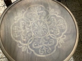

ein Freund hat bei einem alten Bistrostuhl mit zerschlissenem Lederpolster die Sitzfläche erneuern wollen
und beim entfernen des Polsters die ursprüngliche hölzerne Sitzfläche ausgegraben...
Die Unterseite der Sitzfläche ist so hell wie das Muster, also wurde wohl der dunkle Teil irgendwie behandelt.
Aufgrund der zum Teil scharfen Abgrenzungen im Muster kann man imho eine Behandlung durch Flüssigkeiten ausschließen.
Wäre eine Art Hitzebearbeitung, Branding mit Druckplatte, möglich?
Der Stuhl soll ca 80-100 Jahre alt sein, ich persönlich kenne nur das Foto.
Freue mich über Hinweise und wünsche einen schönen 23 :emoji_angry:Stündigen Sonntag
Nils
4.669
Ich kenne das nur lasierend (oder auch deckend) als Schablonenmalerei. Aber so, wie du das beschreibst, scheint das ja an dem vorliegenden Stuhl nicht der Fall zu sein.
16.431
eine Abklebefolie plotten lassen, mit Lösemittelbeize in mehreren Durchgängen dünn sprühen.
Vorher testen ob die Beize in das Holz unter das Abgeklebte kriecht.
21.138
kenne das von Thonet Stühlen. Würde also mal schauen ob es irgendwelche Stempel, Etiketten oder so gibt. Wobei ich das dort mehr als Prägung in Erinnerung habe. Meine in Boppard im Museum steht so was. Denn Thonet war ein Rhein-Land-Pfälzer kein Wiener und schon gar kein Hesse
4.669
Ich hab mir das gerade nochmal am Rechner angeschaut. Ich denke, dass die Malerei doch wie normal üblich in der Zeit um 1900, aufgetragen wurde. Erst gebeizt, und dann als Schablonenmalerei deckend das florale Muster darüber. Über die Jahre hat sich die deckende Farbe, irgendein Weißton, dann abgerieben und die darunterliegende Beize schimmert durch. Wäre zumindest meine Vermutung.

Hallo ihr Alle, vielen Dank für eure Ideen!
Thonet Brandintarsien scheint erstmal die richtig Antwort zu sein.
Mein Kollege hat, nachdem er das Lederpolster entfernt hat, das Muster nur sehr undeutlich sehen können und vorsichtig angeschliffen um es wieder hervorzuholen.
Er sagt wenn man mit den Fingern darüber fährt spürt man das dass Muster ganz leicht erhaben ist was bei einer Heiß-Bearbeitung des Hintergrundes ja auch zu erwarten ist.
Und das geschätzte Alter käme ja ungefähr hin.
Ich werde ihm das mit Boppard Thonet Museum mal mailen.
Einstweilen besten Dank an Alle und einen schönen Abend
Nils

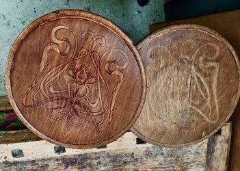

Ich hatte solche Stühle schon öfters auf der Hobelbank. Meistens sind die Muster geprägt und/oder gebrannt. Da sich das technisch nicht ohne großen Aufwand nachahmen lässt, sind pragmatisch kreative Restaurierungstechniken gefragt:
Beim 1. Beispiel war das Muster total verblasst, ich habe die Linien, die ursprünglich gebrannt waren, mit Filzstift nachgemalt und die Zwischenräume mit Nussbaumkörnerbeize gebeizt.
Beim 2. Beispiel war die Sitzfläche völlig verwurmt, bzw. zerlöchert. Ich habe sie mit Ponal Duo Dur wieder gefüllt und geformt, bzw. beschnitzt. Mit was ich die Fläche bemalt habe, weiß ich leider nicht mehr, es waren aber eher Acrylfarben bzw Nitroretusche. Da wäre sonst nichts mehr zu retten gewesen. Alle Stühle habe ich anschließend mit Schellack poliert.
