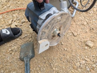

Gegen kippeln kann ich was beilegen/was anpappen an die OF-Sohle in der Materialstärke meiner Schablone (oder bei entsprechender OF einen Abstützwinkel/Abkippschutz anbringen).
Aufpassen muss man, dass diese Hilfs-Unterlage nicht lose ist und vom Fräser erfasst und herumgeschleudert werden kann.

Als nächstes brauchst einen Bündigfräser mit Kugellager oben. Der muss eine Nutzlänge haben, mit der du ganze Falztiefe erreichst und dabei das Lager noch an der Schablone läuft. An die Fräse kommt unten noch einseitig ein Reststück Holz mit der Dicke der Schablone, dass die Fräse nicht kippelt. Und so fährst einfach die Schablone ab und fräst eine Nut in die Platte. Am Besten in mehreren Tiefen-Schritten. Zum Schluss schneidest du mit der Stichsäge die Mitte am inneren Nutrand aus der Platte. Wenn du einen Fräser mit dem exakten Eckenradius hast, macht er den auch an der Nutaussenkante, auch wen die Schablone keinen Radius hat.

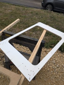

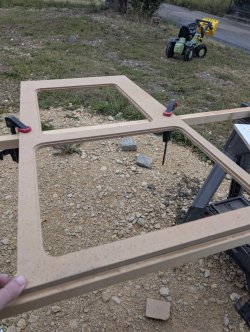

nochmals vielen vielen lieben Dank euch allen für die rege Teilnahme und den ganzen Tipps. Anbei ein Status:
Wie im Beitrag 23 beschrieben, hatte ich erst Testweise und auf die schnelle eine Schablone auf OSB erstellt und auf einem MDF-Reststück eine Test-Fräsung durchgeführt (ohne stabilisierendes Brett) . War nicht ganz so perfekt, da ich die Schablone mit der Sticksäge vorbereitet hatte. An meiner gezeichneten Linie bin ich dann nicht Mittig sondern an der Außenkante gefahren. Die Schablone war am Ende ca. 2mm größer. Die Stichsäge bzw. das Sägeblatt neigt auch (vor allem an Biegungen bzw. an den Eckradien) dazu, nicht genau 90° zu schneiden, da sich das Sägeblatt verbiegt.
Habe eine neue Schablone (Regalboden/Span) erstellt. Dazu an den gerade Linien ein Brett hingeschraubt und mit einem Bündigfräser die neue Schablone erstellt. Die Eckradien dann mit der Stichsäge nachgesägt (Innenseite meiner Linie) und etwas nachgeschleift.
Die erste Test-Fräsung habe ich diesmal mit einem Stück Holz (dicke der Schablone, um Kippen zu vermeiden) durchgeführt.
Sah ganz gut aus. Die Spüle hat sehr gut hineingepasst. Überall, bis auf die Eckradien war ein Spalt von ca. 1mm. Nur die Eckradien hatten kein Spalt/Toleranz. Daher bisschen nachgeschliffen und zweite Testfräsung durchführt. An zwei Eckradien muss ich noch etwas nacharbeiten.
An der Schablone habe ich aber bei der letzten Test-Fräsung eine kleine Kerbung festgestellt, die ich mit einem zusätzlichen Brett begradigen muss. (Oder zur Not eine letzte finale Schablone. Alle guten Dinge sind 3)
