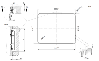

mit einer Oberfräse habe ich nicht wirklich Erfahrung. Ich konnte aber vor ca. einem Jahr erfolgreich ein flächenbündiges Kochfeld einbauen. Dabei hatte ich mir ein vier-eckiges Rahmen gebaut. Indem man den Durchmesser des Fräsers doppelt so groß wie der Radius gewählt hat, konnte man auch die Ecken damit direkt erschlagen. Bei Bosch r=10, daher Fräser = 20.
Radius Ausschnitt 29,5
Radius Auflage 34,5 (-0,5)
Wie könnte man denn mit einer Oberfräse sauber diese Radien hinkriegen? Weil die Spüle ja hoch ist, wüsste ich jetzt auf Anhieb nicht, wie man sinnvoll eine Schablone herstellt, um die Auflage sauber mit einem Radius von 34,5 (-0,5) herzustellen.

Anbei mal eine Zeichnung von Blanco

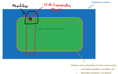

Ich tue mich immer noch schwer, dein Anliegen zu verstehen, bzw. habe Bedenken, dass aneinander vorbeigeschrieben wird.
Ich bringe höchstwahrscheinlich die Begrifflichkeiten durcheinander. Dabei entsteht dann sicherlich Verwirrung, da wir von unterschiedlicher Basis ausgehen. Anbei mal ein Bild mit Farben:
Mit grün meinte ich Innenfläche (eigentlich Ausschnitt) und Blau = Außenfläche. Das blaue würde ich als Schablone nutzen (Sprich, dass man mit der OF nur in den "Verschnitt" ausrutschen kann)
Wo kommen jetzt da die 12mm her?
Scheint ein Fehler zu sein. Wenn ich mit dem 17'er Kopierhülse und 12'er Fräser arbeite, müsste ich die Schablone um 2,5mm versetzen.
  • 17 - 12 = 5 >> 5 / 2 = 2,5mm
Mit der gleichen Schablone und dem 27'er Kopierhülse könnte ich dann den Ausschnitt vornehmen.
  • 27-12 = 15 >> 15 / 2 = 7,5mm
Sprich:
  • 17er Kopierhülse + 12'er Fräser (9mm Tief) den Falz erstellen
  • 27er Kopierhülse + 12'er Fräser den Ausschnitt machen
........ außerdem die OF auf ein seitlich weiter überstehendes stabilisiertes Brett montieren.
Das kann ich mir noch nicht so ganz vorstellen.

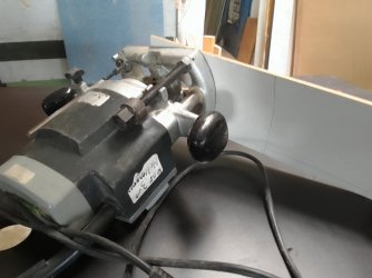

16.434
Grundsätzlich eine gute Option, hier hingegegen könnte seine verfügbare Frästiefe dagegen sprechen.
Meine (theoretische) Frässtrategie wäre folgende:
(Grundsätzlich fräst man im Gegenlauf, bei einer Nut hat man beides (also auch Gleichlauf).)
Die äußere Teilnut ist die elementare, diese würde ich zuerst fräsen, Aussenseite der Nut entspricht die Haben-/Gutseite, demnach hier auf Gleichlauf für eine optmiertere Schnittkante)
Gegen kippeln kann ich was beilegen/was anpappen an die OF-Sohle in der Materialstärke meiner Schablone (oder bei entsprechender OF einen Abstützwinkel/Abkippschutz anbringen).
Aufpassen muss man, dass diese Hilfs-Unterlage nicht lose ist und vom Fräser erfasst und herumgeschleudert werden kann.
Die 2. Fräsung wäre der Auschnitt, da würde ich nicht viel aufhebens machen - kratzt max. am Ego, wenn man mal etwas abkippen sollte - andere/die Mehrheit dürfte so einen Ausschnitt mit der Stichsäge auschneiden. Oben würden mir "immer" die nur 5mm Spül-Auflageflächenbreite bleiben.
Es wäre auch zu überlegen, mit der Stichsäge schon mal vorzuarbeiten und nur noch auf Maß und im Winkel dann zu fräsen.
@stando: Dein letze Post sieht schonmal gut aus, so dass ich nicht mehr das Gefühl, aneinander vorbei zu schreiben.
Gruß Matze

Status: Ich hatte zwei Holzbretter da (OSB + MDF). Habe mir heute eine Schablone mit der OSB gebastelt und an der MDF eine Testfräsung durchgeführt.
Wollte mal ohne "stabilisierendes Brett" das ganze ausprobieren. Das Ding kippelt doch ganz gut. Beim nächsten Versuch bastle ich mir definitiv dieses Brett. Wobei ich auch mit den Gedanken gespielt habe, ob ich eine größere Schablone für die Grundplatte der OF erstelle (statt für die Kopierhülse). Dann wäre dieses stabilisierendes Brett nicht notwendig. Habe im Netz aber keine Maße der Grundplatte gefunden, um wieviel Millimeter die Schablone versetzt werden müsste. (Daher bleibe ich vorerst bei der Kopierhülse-Variante)
