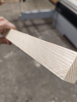

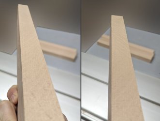

Hallo liebe Profis,
ich fange gerade mit dem Hobby an und habe das Glück eine Felder 500 FKS benutzen zu dürfen.

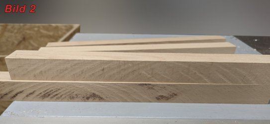

Bei Längsschnitten Ist die Schnittkante beidseitig sehr unsauber. (siehe Bild 1 und Bild 2)
Wie kann ich das verhindern?

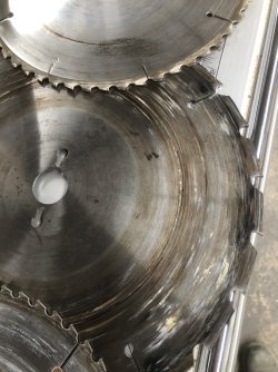

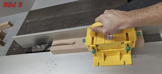

Ich denke/ hoffe nicht, dass es an meiner Werkstückführung liegt. Ich habe mir extra einen Pushblock geholt, damit ich nicht verwackle (sh Bild 3). Ich habe Hölzer schnell und langsam geführt, macht keinen Unterschied.

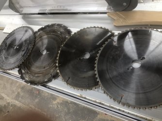

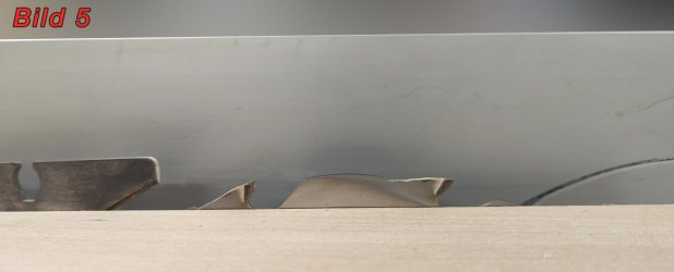

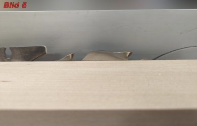

Ich verwende ein Sägeblatt mit 14 Zähnen (sh Bild 4). Zahnhöhe (Bild 5). Ich hab auch Schnitte mit höherer Zahnhöhe versucht.
Wär super, wenn ihr mir sagen könntet, wie ich das Problem beheben kann.

2 mögliche Ursachen kommen mir in den Sinn.
- Sägeblatt stumpf
- Parallelanschlag sollte beim auftrennen von Massivholz bis auf Mitte Sägeblatt zurück gezogen werden. Damit das Werkstück durch die Spannung im Holz nicht gegen das Sägeblatt gedrückt werden kann.
Möglicherweise auch eine Kombination aus beidem.

ergänzend zum Vorschreiber. Der Druck gegen den Parallelanschlag soll vor dem Sägeblatt erfolgen. Wenn du mit dem Schiebeblock bis zum Ende durchschiebst, kann der Werkstückabschnitt links vom Blatt seitlich gegen die Zähne gedrückt werden. Ver such es mal mit einem klassischen Schiebestock.

Schiebestock habe ich natürlich auch schon probiert.. Hatte gehofft da liegt das Problem und mir deshalb den teuren Schiebeblock geholt.

Das Blatt ist stumpf und Buche sowieso schwierig. Lass wie üblich etwas aufmaß und richte die Leisten ab und hobele auf dicke

Ansonsten sehe ich auch als relevant, den zurückgezogenen Anschlag. Exaktes Fluchten von Spaltkeil und Sägeblatt. Scharfes Sägeblatt, zügiger Vorschub. Gerade das Schieben mit dem Pushpad über das Sägeblatt halte ich für nachteilig. Da verdrückt man leicht was.

Bitte mach die Spanhaube wieder drauf und lass das mit diesem Puschblock sein. Das Ding ist für diese Anwendung zu unsicher. Einmal nicht aufgepasst und deine Hand ist beim Hantieren an der Säge im laufenden Sägeblatt. Es gibt genügend andere Möglichkeiten, das Werkstück sicher zu führen:
https://www.holzwerken.net/blog/heiko-rech/sicher-unter-der-haube/
Die Spanhaube wird nur bei verdeckten Schnitten entfernt und dann wenn möglich, gegen andere Schutzeinrichtugnen ersetzt.
Mit einem scharfen Blatt sollte der Schnitt etwas sauberer werden. Aber es ist und bleibt ein Blatt für Trennschnitte. Nach den Tennschnitten wird in der Regel ja noch gehobelt und dann sind die Spuren wieder weg.

die Brandspuren;:
- entweder Blatt stumpf
- zu langsam geschoben
- Spaltkeil nicht mittig => er drückt Dir das Holz zum Blatt hin
Auf Bild 3 sieht man einen Span der sich einrollt, deshalb ist vermutlich dein Blatt stumpf. Kenn ich so nicht.
Wenn Du ein Brett mit dem Schiebetisch sägst (Queranschlag) und ein anderes am Parallelanschlag, dann darf in beiden Fällen bei korrekt eingestelltem Spaltkeil + beiden Freiwinkeln sich der Ton der Säge nicht ändern, wenn das gesägte Werkstück die aufsteigendenn Zähne durchläuft.
Falls das Werkstück an den hinteren Zähnen kratzt, stell erst mal die Säge ein.
fessla
14. Januar 2015
76
Ich hab die gleiche MAschine und das gleiche Blatt. Meines war nagelneu, die Schnittergebnisse aber ähnlich, bis auf die Brandspuren. Die kommen wohl von der Stumpfheit - mit den Sägespuren musst du aber leben, es ist nunmal ein Blatt für Auftrennschnitte mit sehr wenig Zähnen. Dafür ist der Schnittwiderstand sehr gering - du kannst damit problemlos 100m starke Eiche längs durchsägen - natürlich nur wenn das Blatt scharf ist.

Ich weiß schon wie Sägeblätter aussehen. Die Zähne werden aber in der Höhe geschliffen. Das heißt, der Außendurchmesser des Sägeblattes verkleinert sich.
Das bedeutet ebenfalls, dass die Spandickenbegrenzung nachgesetzt werden muss, sonst ist sie irgendwann auf gleicher Höhe mit dem Zahn - dann schneidet nix mehr.
Und so wie es aussieht, ist das Blatt schon öfters nachgeschärft worden.
