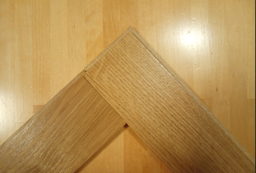

Ich habe mal zwei Musterstäbe hingelegt. Wenn die oben an der Wand waagrecht abgesägt werden, werden die Stäbe doch von denen darunter und seitlich gehalten? 1698864647118.png
3.783
Die Verbindung von Fries und Parkettstab fehlt. Ich bin davon ausgegangen, daß ein Fries gelegt wird. Kommt es bei der Raumbreite mit der Zopfbreite genau hin? Habe ich eigentlich nie erlebt. Wenn dann zur Wand so halbe Zöpfe entstehen, sieht das ziemlich bescheiden aus. Ich kenne aber die Situation nicht genau und so Ferndiagnosen mache ich eigentlich nicht gerne. Die Bedenken sind von den Leuten die soetwas schon öfter gemacht haben geäußert und deshalb liegt es bei Dir, wie es weitergeht. Dies Forum kann kein Lehrgang im Parkettlegen sein.
