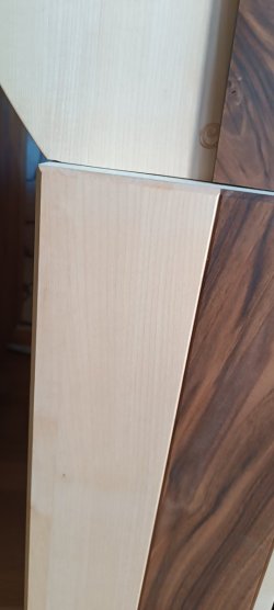

Ich mach zusätzlich noch weiß pigmentiertes Öl von Osmo drauf. Auf dem Bild nicht ganz so gut zu erkennen. Oben mit Pegma und unten ohne Pegma. Beides mit weiß pigmentiertem Öl geölt.
Etwas schlecht zu erkennen aber in Natura etwas deutlicher.
Und nicht wundern
Das ist mein Prototyp an dem ich das Design , also mit oder ohne Phase etc ausprobiere.
Das ganz helle dazwischen ist ein Ahorn Sorifor Furnier unbehandelt. Ich finde Verarbeitung und Farbe etc fürchterlich. :emoji_slight_smile:

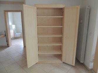

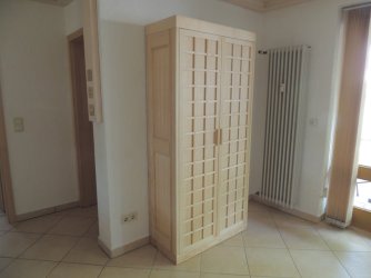

Wir haben kammergetrocknete Fichtenbalken für den Innenraum verbaut und nun möchten wir diese so bearbeiten das vor allem kein Gelbstich entsteht.Das ist am allerwichtigsten. Zudem möchte ich die Maserung, die Natur des Holzes weiter zum Vorschein kommen lassen.
Hallo Sandra,
ich bringe an dieser Stelle noch Sperrgrund von Naturhaus in die Runde ein. Die farblose Varianten funktioniert ähnlich wie Pegma, d.h. das
Nachdunkeln des Holzes wird deutlich reduziert/verzögert, der natürliche Holzton bleibt vorhanden. Ich setzte dieses Mittel im Innenbereich
von Massivholzmöbel ein (riecht nicht) oder auch als Grundierung bzw. Endbeschichtung der Oberfläche, je nach Anforderung.
https://shop.naturhaus.net/innenber...und-versch.-varianten?number=30010_M0750&c=14
Habe hier sehr gute Erfahrung bei heller Esche gemacht! Hänge Dir einmal zur Dokumentation ein Bild eines damit behandelten Wäscheschränkchens an.
