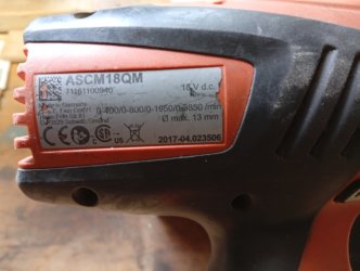

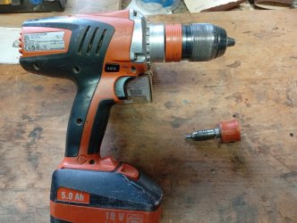

Welches Fein Modell hast du genau? Den jetzigen Fein ASCM 18-4 AS könnte ich sogar mit meinen Bosch Akkus nutzen. Oder ich hol mir einfach einen großen Makita Schrauber, so dringend brauch ich kein Wechselsystem.
Hier
Ich habe das Teil ja schon länger, darum mit den Fein Akkus.
Der Wechsel der Vorsätze geht, wie gesagt sehr einfach und auch nach Jahren noch problemlos.
Ich arbeite zu über 90% mit dem Bothaltervorsatz.

Danke für die Info, dann werde ich mir denn mal angucken als Ersatz. Der sollte dann erstmal halten. Was waren so die größten Sachen für die du ihn benutzt hast ?
11.483
40 kg Säcke Beton anmischen,
Schrauben 8 x 160 ohne Vorbohren bis der 40er Torx abdreht.
Lochsägen 100mm,
Drahtbürstarbeiten mit rotierender Bürste.
