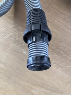

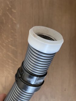

Ich habe hier einen klassischen Plastiksaugschlauch mit Durchmesser 35mm innen, 42mm außen. Kann ich da einfach einer dieser beiden Muffen drauf montieren?
  1. https://www.festool.de/zubehoer/sau...ubehoer/anschlussmuffen/577162---d-27-dm-asct
  2. https://www.festool.de/zubehoer/sau...ehoer/anschlussmuffen/500668---d-2722-dm-asct
Mir würde es auch schon helfen, wenn mir jemand mit diesen Muffen den Innen- und Außendurchmesser der Schläuche und das Montageprinzip verrät.
@odul du bist doch der OsVac-Experte, kann ich damit einen Adapter bauen um solche eine Muffe vorne drauf zu bekommen?
Für alle Ratschläge folgende Randbedingungen:
  1. Ich möchte das ganze um an einen bestehenden Miele-Staubsauger zu adaptieren. Dieser hat einen speziellen Saugeranschluss, deshalb kann ich nicht einfach einen anderen Schlauch nehmen.
  2. Ich möchte ein stabiles System was hält, kein Tape, kein Silikon, …
  3. Ich weiß, dass ein Haushaltsstaubsauger nicht geeignet ist um dauerhaft Geräte abzusaugen.
  4. Ich weiß, dass Starmix, Kärcher und Nilfisk auch ganz tolle Sauglösungen im Programm haben.
Für die Fotofraktion: Anbei ein Bild des Schlauchs auf der Saugerseite (schwarz), auf der zukünftigen Geräteseite (weiß) und vom Saugeranschluss.
Den weißen Ringe würde ich abtrennen um den Überwurf zu entfernen und dann dort gerne die Festool-Muffe montieren.

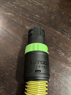

Danke nochmal für alle Antworten. Besonders @odul auch wenn ich mich jetzt gegen OsVac entschieden habe, habe ich doch die Gewindeseite aus dem Projekt genutzt. Somit habe ich jetzt einen Miele Tango Plus auf H27 Adapter:
https://www.printables.com/de/model...us-s381-to-h27-vacuumcleaner-adapter/comments
Auf die andere Seite kommen drei Meter Schlauch und die Original Festool Muffe für die Geräteseite. Ich berichte über das Endergebnis.
TobiBS
13. Januar 2021
2.081
Stuttgart
So, der gedruckte Adapter ist gekommen und passt hervorragend auf meinen Miele-Schlauch und verriegelt. Auch der Ausgleichsdrehring lässt sich super frei drehen. Jetzt kann ich mir passenden Schlauch bestellen und dann die Festool-Muffe.
