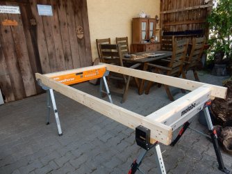

Das Argument mit den Platten von @VolkerDK (ich spare mir das Vollzitat) lasse ich nicht gelten. Ich säge seit Jahren Plattenmaterial und die Platten bekommt man bis zu einer gewissen Stärke alleine bewegt. Und wenn nicht, wird man kreativ und baut sich Helfer. Ich baue mir immer aus Böcken einen provisorischen Tisch und schiebe die Platten mit den Plattenwagen davor, dann nur kurz draufkippen und der Drops ist gelutscht.

ja, so wie @Rookie77 und @Fichtenelch mache ich (und sicher viele andere) das auch, ich schneide die Platten direkt nach dem abladen mit der TS in handlichere Teile, das Feine mache ich dann auf der TKS.
Ganz davon ab, das eine Mittel oder Vollformatplatte alleine kaum zu Buckeln ist, ich habe die 85 Erika in Vollausstattung, Schiebetisch und Tischverbreiterung, aber erstens möchte ich so eine schwere Platte nicht auf meine schöne Maschine werfen da ich denke das das der Präzison nicht so gut tut und ich glaube auch nicht das das ordentlich zu schneiden ist.
Ich tue mich ja schon schwer, alleine eine 500mm breite Platte in 1600mm oder 2000mm absolut präzise am Paralellanschlag vorbei zu schieben.
Selbst wenn das mit irgendwelchen Anlageschienen, Rollböcken und Anschlägen machbar ist, so möchte doch keiner auf Dauer Arbeiten.
Davon ab, die Erika liegt in der Ausstattung schon bei rund 5K, die Festool wird nicht viel billiger sein und in der Grundausstattung brauchen wir über größere Platten gar nicht reden.
In der Anfangsfrage war aber das Budget schon ungefähr festgelegt und dafür gibt es nach meiner Meinung nur Tauchsäge mit Führungsschiene, alles andere geht ja völlig an der Frage vorbei.

Zu schwere Platten formatieren ich auch in dem die Platte auf Kanthölzern auf dem Boden liegt. Einfacher geht's nun wirklich nicht.

("Alte") Getränkekisten umgedreht gehen auch ganz gut....
...ins Kreuz.
Vorteil bei den Klappböcken ist, dass (bei mir) die Höhe fast gleich mit der Ladehöhe vom Anhänger ist.
Also Platten im Großhandel holen, rüberziehen, formatieren, freuen. :emoji_relaxed:
Nun hat der Hobbyist 1300,- Euronen gespart, das reicht für ein Super-Deluxe-Whatever-Werkzeug. :emoji_innocent:
