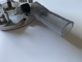

Gewerbliche Vorgeschichte, aber unklar von wann bis wann. Ein funktionstest zeigt, dass sie noch funktioniert. Äußerlich ohne sichtbare Schäden, aber deutlich verstaubt.
Die absaugung hat eine etwas komische Form
Das ist wirklich „komisch“ :emoji_slight_smile:
Das Thema Absaugung an Handmaschinen ist ein schier unendliches Thema……..
Alles mögliche wird genormt, nur da tut sich nix.
Da reg ich mich schon seit den 90igern auf.
Aber wenn das der einzige Hinderungsgrund sein sollte, zeig ich mal wie ich das Problem gelöst habe.
Ist ne OF 1000, vorher ne OF 900. Mir wäre auch lieber, es wäre alles einheitlich.

Also die Haube/Abdeckung ist nicht kompatibel, aber wenn man die abstehenden Plastiktele weg zwickt kann man sie passend machen. Die Öffnung hat den selben Durchmesser.
