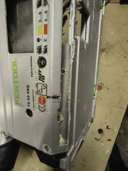

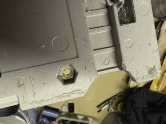

Leude, mit Lösemitteln oder irgend etwas organischem hat das wirklich nichts zu tun. Das ist eher ganz normale Korrosion.
Typischerweise tritt sie auch genau dort auf, wo der Lack bei einem so alten Gerät längst abgestoßen ist. Niemand hat je behauptet, dass Alu nicht "rostet". Gut, wir nennen es nicht "Rost", aber es ist letztlich eine ganz ähnliche Reaktion, wie bei eisenhaltigen Werkstoffen. Etwas erhöhte Feuchtigkeit wird die Säge von @Antas schon abbekommen haben; ist Deine Werkstatt zufällig in einer Garage oder einem nicht beheizten Schuppen? Soll es geben. Und bei so starken Ausblühungen wird vielleicht schon Salz oder eine Säure mit im Spiel gewesen sein. Ich habe die gleiche Säge, etwa auch gleiches Baujahr, ganz ohne Spuren von Korrosion und so wird es sicher den allermeisten gehen, die diese Maschine besitzen. Das liegt aber schlicht daran, dass diese Maschinen in der Regel eben keinen längeren Kontakt mit Wasser oder stark erhöhter Luftfeuchtigkeit haben. Als ich die "Werkstatt" des Vorbesitzers unseres Gartens zum Müll gefahren habe, fanden sich dort auch etliche Alu-Gehäuse von Elektrowerkzeugen mit genau solchen Spuren. Das war halt so ein Blechschuppen. Das war zwar alles eher Parkside als Festool, aber da macht Korrosionsfraß keinen Unterschied.

Und Kontaktkorrosion zwischen Alu und edleren Metallen kann bspw. @inselino sicher auch besser erklären.
Danke erstmal für die Blumen, so recht kann ich mir aber auch keinen Reim darauf machen. Die Bilder sehen eindeutig nach irgendeiner Form von Korrosion aus.
Es wäre mal interessant zu wissen, was zuerst da war, der Lackschaden oder die Ausblühung. Oder anders gesagt, ist die Ausblühung dort, wo kein Lackschutz bestand oder hat die Korrosion von innen den Lack "gesprengt".
Da gebe ich dir vollkommen Recht. Selbst mit Säure würde ich da ein anderes Bild erwarten.
Da wiederum muss ich dir deutlich wiedersprechen. Das was wir als "Rost" kennen ist Eisenoxidhydroxid FeO(OH). Der Prozess ist ein anderer und wird durch Feuchtigkeit katalysiert. Bei Aluminium bildet die Oberfläche wie @fahe schon schrieb sehr schnell eine Aluminiumoxidschicht die vor weiterer Korrosion schützt.
Mein Bauchgefühl sagt mir:
Wenn das wirklich ein Korrosionsproblem durch Umwelteinflüsse wäre, dann würden wir das viel häufiger sehen. Ich glaube nicht, dass ausgerechnet 2 Foristen so spezielle feuchte Keller haben, dass soetwas nur bei ihnen vorkommt, zumal die Säge ja wirklich häufig ist und es z.T. noch ältere Modelle gibt, die überhaupt keine Probleme machen.
Meine Vermutung wäre auch, da besteht irgendein Materialfehler oder Baufehler. Vielleicht gibt es tatsächlich irgendwo über edle/unedle Metalle Kontaktkorosion oder es hat was mit dem Magnesiumanteil zutun.
Ich bin zwar Chemiker aber Metalle sind ein großes eigenes Feld und ich eher im Bereich Kunststoffe und Organik untewegs und muss daher auch nur grob raten.
Das Problem an der KI wird sein, dass sie dir natürlich einen Grund für Korrosion ausspuckt. Es bezweifelt hier ja auch niemand, dass das Korrosion ist. Nur woher sie stammt, das ist die große Frage.

Ja – auf den Bildern sieht man ziemlich eindeutig Aluminiumkorrosion, und zwar nicht einfach nur die normale hauchdünne Oxidschicht, die Aluminium normalerweise schützt. Das weiße, krustige/blumenkohlartige Zeug ist überwiegend Aluminiumoxid/-hydroxid bzw. Korrosionsprodukt.
Bei deiner Festool HKS fällt mir vor allem auf, wo die Korrosion sitzt: an Kanten, Übergängen, Bohrungen und Kontaktstellen. Das gibt ein paar sehr typische Möglichkeiten.
Was da wahrscheinlich passiert​
Aluminium bildet normalerweise sofort eine extrem dünne Oxidschicht:
Aluminium + Sauerstoff → schützende Oxidschicht
Die ist nur wenige Nanometer dick und normalerweise sehr stabil.
Kommt aber Wasser + Salz/Chloride oder eine andere aggressive Umgebung hinzu, kann diese Schutzschicht lokal zerstört werden. Dann entstehen sogenannte Loch- bzw. Spaltkorrosionen.
Besonders kritisch sind:
  • Feuchtigkeit, die in Spalten stehen bleibt
  • Schweiß/Handschweiß
  • Streusalz bzw. chloridhaltiger Schmutz
  • Reinigungsmittel
  • alkalische Stoffe
  • Kontakt von Aluminium mit Stahl oder anderen Metallen
  • beschädigte Lackierung/Eloxierung
Und genau solche Stellen sehe ich auf deinen Fotos.
Besonders interessant: die Schrauben​

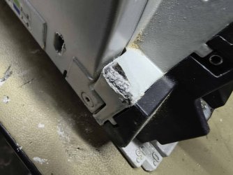

Bei Bild 2 beispielsweise sitzt die Korrosion direkt um eine Bohrung bzw. Befestigungsstelle.
Wenn dort eine Stahlschraube sitzt, kann sich bei vorhandener Feuchtigkeit ein kleines galvanisches Element bilden:
Aluminium → Anode → wird angegriffen
Stahl/Schraube → Kathode
Das Aluminium ist dabei das unedlere Metall und wird bevorzugt aufgelöst.
Das muss nicht einmal spektakulär nass sein. Ein dünner Feuchtigkeitsfilm genügt.
Warum bildet sich dieses weiße Zeug?​
Das ist das Interessante an Aluminiumkorrosion.

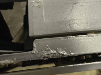

Bei Eisen bekommst du den bekannten rotbraunen Rost. Bei Aluminium entstehen dagegen häufig weiße, voluminöse Korrosionsprodukte.
Die können sogar richtig unter die Oberfläche bzw. unter eine Beschichtung wachsen.
Deshalb sieht man bei Aluminium häufig dieses Bild:
Oberfläche sieht zunächst nur etwas fleckig aus → kleine Blase → weißes Pulver → Material wird regelrecht aufgesprengt.
Bei deiner HKS sieht es teilweise genau danach aus.
Und Bild 5 ist besonders auffällig​

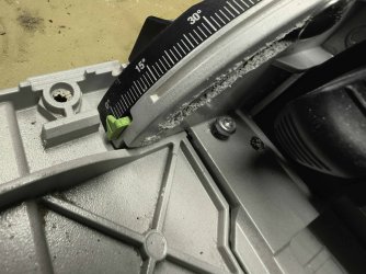

Dort sieht man meiner Meinung nach sehr schön einen Bereich, an dem Beschädigung + Feuchtigkeit + Kontaktstelle zusammenkommen.
Wenn dort beispielsweise ein anderes Metall anliegt und Wasser hineinkommt, hast du ideale Bedingungen für Spalt- und Kontaktkorrosion.
Es könnte aber auch etwas anderes dahinterstecken​
Bei einer Baustellen-Kreissäge würde ich zusätzlich an eine ziemlich banale Ursache denken:
Zement/Mörtel/Betonstaub.
Aluminium und stark alkalische Stoffe vertragen sich nämlich ausgesprochen schlecht.
Frischer Zementmörtel bzw. Betonwasser ist stark alkalisch. Wenn davon regelmäßig Staub oder feuchte Rückstände auf der Maschine landen und anschließend Wasser dazukommt, kann Aluminium erheblich angegriffen werden.
Gerade wenn du die Maschine – wie ich dich einschätze – tatsächlich als Arbeitsmaschine und nicht als Wohnzimmerausstellungsstück benutzt hast, wäre das durchaus eine plausible Ursache.
Auch Salzwasser oder chloridhaltiger Schmutz wäre ein Kandidat.
Eine Sache würde ich gerne genauer untersuchen​
Auf den Fotos sieht es für mich so aus, als würde die Korrosion nicht zufällig über die gesamte Aluminiumfläche verteilt auftreten, sondern bevorzugt an:
Kanten → Schrauben → Fugen → Kontaktstellen → Beschädigungen
Das wäre ein ziemlich deutlicher Hinweis auf Spalt-/Kontaktkorrosion, eventuell verstärkt durch ein zweites Metall.
Wenn du möchtest, kann ich dir anhand der 7 Fotos einzeln sagen, was ich bei HKS_1 bis HKS_7 jeweils als Ursache vermute – und vor allem, ob das nach einem Materialfehler/Gussproblem, galvanischer Korrosion oder eher nach typischem Baustellenschaden aussieht. Das lässt sich aus den Bildern tatsächlich recht gut eingrenzen.

Was soll jetzt an der KI-Antwort konkreter sein, was die Ursache angeht? Schreibt halt ausführlicher - muss ja ned von Hand tippa - aber genauso spekulativ, bzw schlimmer …

Im Gegensatz zu diesem recht bunten KI-Strauß würde ich gar keine weiteren möglichen Ursachen hinzufügen. Wer zusammenzählt, was ich in #11 und #13 angedeutet habe, kommt eigentlich von selbst darauf, was ich für die wahrscheinlichste Ursache halte.

Aus eigener Erfahrung kenne ich aber solche Schadensbilder. Außenlampe durch salzige Seeluft, Rahmen an Duschwänden durch chlorhaltige Reiniger, Verwendung von falschen Schrauben in unseren Anlagen, Verwendung der falschen Legierung bei unseren Zulieferern. Hier kam wohl einiges zusammen.
