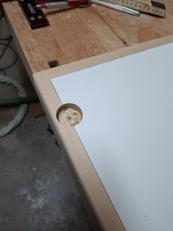

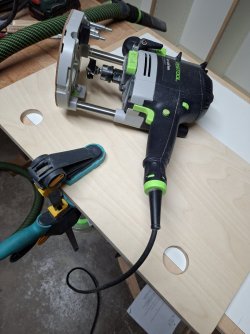

... und hier kommt der angekündigte Bericht:
Kurzfassung: Alle Sorgen waren umsonst. Das funktioniert mit Vollgas, stressfrei, und mit erstklassigem Ergebnis.
Etwas längere Fassung:
Zunächst habe ich es an einem Reststück Tischlerplatte mit halber Drehzahl versucht. Das Ergebnis war einwandfrei. Aber der Vorgang des Bohrens/Fräsens (was ist das eigentlich hier genau?) war etwas heikel. Mit dem Drehzahlsteller auf 3 statt 6 hat die Maschine nicht so den rechten Bums, und man muss aufpassen, sie nicht abzuwürgen.
Also, zweiter Versuch mit Vollgas, immernoch Tischlerplatte. Wunderbar. Das Werkzeug macht schöne (und viele !) Späne. Schnell hatte ich raus, wieviel Axialdruck man geben darf. Und immer mal zwischendurch das Werkzeug lüften, damit die Späne wegkommen.
Der Umstieg auf das reale Objekt aus Spanplatte (mit Buche) war unspäktakulär. Die Maschine musste etwas mehr arbeiten. Aber das war's dann auch schon. Also, Vollgas mit moderatem Vorschub und mit Zwischenlüften geht absolut problemlos, stressfrei und besser als mit Halbgas.
Die Türen sind fertig und hängen bereits. Ich bin bestgelaunt nach einem wunderbaren und im Ergebnis erfolgreichen Nachmittag in der Werkstatt. Danke für's Mitmachen.
