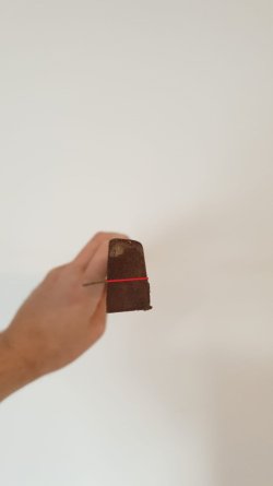

Hi,
hier ist ein Bild vom Querschnitt der Leisten zu sehen. Der Schnitt ist rot markiert.
dadurch, dass die Leisten ziemlich schmal sind, wäre es bestimmt gut, sie mit der Rückseite (im bild Links) auf eine Platte zu schrauben. Vielleicht hat jemand Tipps oder ein Beispiel dazu, wie man sie aufschrauben sollte ?
Müsste man dafür die Leiste vorbohren und nimmt man dafür normale Spaxschrauben ?
Welche günstige Kreissäge mit Parallelanschlag kann sowas und welche Sägeblatt verwendet man am besten, damit der Schnitt sauber wird ?
