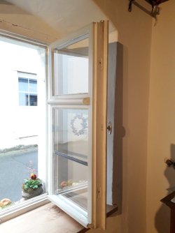

Hallo zusammen ,
die kalte Jahreszeit rückt wieder näher und somit tauchen die alten Probleme wieder auf . Unsere Holzfenster (Baujahr unbekannt) verdienen diesmal ihre Wartung bzw. Verbesserung . Ich will in die Flügel einen 4mm Rundgummi einfräsen und wollte hier nach ein paar Tipps und Tricks fragen . Interessant wird auch das Fräsen , macht da eine Kantenfräse Sinn ?
Grüße Heiko
Folgende Dichtung habe ich mir Vorgestellt : https://www.graf-dichtungen.de/schl...eren-4-mm-durchmesser-farbe-weiss-sp5001.html

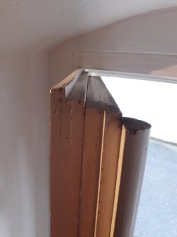

Danke für Eure Antworten, ich hätte es jetzt mit einer Kantenfräse versucht ( zumindestens im ersten Gedanken ) weil der Flügel ja nur einen Falz hat, vielleicht sagen die Bilder mehr, früher waren in den Oberlichtern gelbe strukturierte Einfachglasscheiben drin, wegen Licht und Wärme habe ich jetzt Isolierglasscheiben eingesetzt deswegen sind die Scheiben auch flächenbündig :emoji_frowning2:
7.840
Je nach Situation entscheiden wo die Dichtung Platz hat, gerade, leicht schräg, diagonal und beachten, mit dem Nutfräser der eine gewisse Tiefe fräst nicht die Blendrahmenkante zu stark schwächen oder gar abtrennen............

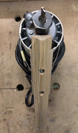

Ein bisschen spät, aber ich hab heute zufällig dran gedacht, deshalb poste ich es hier:
Man kann sich mit einer langen Schlauchschelle, einer Dreikantleiste, einem kleinen Stück Holz und zwei Schrauben eine einfache Dichtungsfräse basteln. Ich hab das Teil bei mir mit einem 3/8"-Fräser erfolgreich in ~10 Fenstern verwendet.
Ich hab mit dem Projekt noch nicht gestartet wobei ich es jetzt bei der Kälte wieder daran erinnert wurde ^^
Danke für die nützliche Idee :emoji_wink:

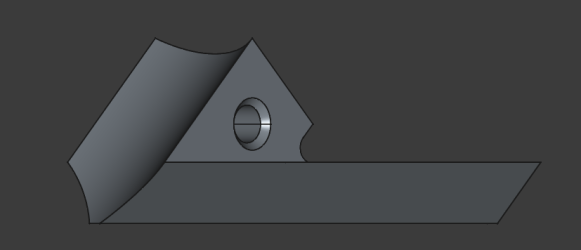

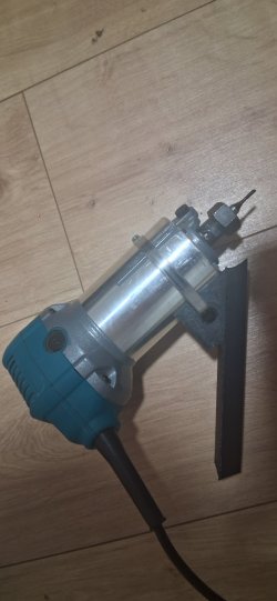

@Blamaili ich habe Deinen Fräskorb für eine 65mm kantenfräse in FreeCAD für den 3D-Druck modelliert und gedruckt. Ich habe es an Restholz mit einem 3mm nutfräser mit 8mm schaft von Bosch professional getestet.
Ich empfinde es etwas schwergängig. Liegt das am Fräser oder ist das aufgrund der tiefe und kleinen nut normal?
Drücke oder ziehe ich die kantenfräse?
Gibt es beim eintauchen einen trick? Ich habe aktuell 100mm dreikanzprofil. Das könnte länger sein?
Wenn ich das bauteil erfolgreich erprobt habe, stelle ich es gerne kostenlos zur Verfügung. https://www.thingiverse.com/thing:7402057
@holzmaxe durch den 45° Winkel kannst du in der ecke bis zum ende der leisten fräsen. Bei 90° wäre die nut parallel versetzt zur Leiste und ginge aufgrund des fräskorbes nicht bis in die ecken.

Ich habe es heute mit einem bosch professional nutfräser 3mm getestet. Ich habe ca. 1 1/3 Fenster (Umfang ca. 4m) mit einem nutfräser geschafft bis der Fräser durch war. Jetzt warte ich auf neue 4 nutfräser von bosch für die restlichen 4 Fenster.
Haben die Fräser von Bosch generell eine so kurze Standzeit, das diese nach ca. 7m in einer tiefe von 3-4mm aufgeben? Ist der 45° Winkel für den Fräser belastender?
Kann man die standzeit verlängern?
Thiwar
28. September 2025
18
Kellinghusen
Wegen der Hitze? Ich bin eigentlich gut durch das Material gekommen. Es gab aber momente, wo es schwergängiger durch das Material ging, vielleicht waren das astaugen. Das Holz riecht nach Nadelholz.
Ich habe beim austauchen das gerät in der Nut behalten bis die kantenfräse aus war. Kann es das gewesen sein? Vom Gedanken her, damit der fräser nicht durch seitlichen druck bricht.

So tiefe schmale Nuten sind für Fräser der Tod, weil die Hitze sich staut und der Fräser nicht natürlich gekühlt werden kann, durch den Spänestau. Wenn möglich einen zweiten Mann der mit absaugt, wenn das überhaupt geht bei 3mm Nut. Fachbegriff ist hier Kontaktstandzeit, und die ist hier einfach enorm hoch.
