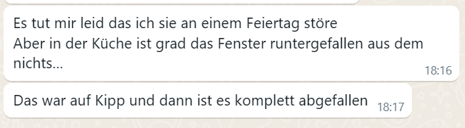

Seit gestern habe ich neue Mieter. Dann bekomme ich folgende Nachricht:

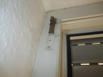

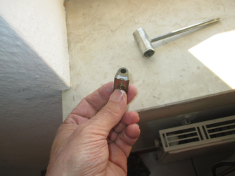

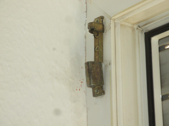

Oben links der Drehpunkt sieht so aus:
Wie sich herausstellt, die Schrauben sind nicht rausgerissen.

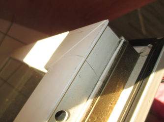

Der Flügel hat oben rechts einen Riss:

Das sieht so aus, als ob der Beschlag gebrochen ist. Was ich bei einem 30 Jahre alten Fenster jetzt nicht so ungewoehnlich faende.

Der Riss im Fluegel ist natuerlich doof. Ob sich so etwas schweissen laesst, das weiss ich nicht.

Ich rätsele wirklich, was in welcher Reihenfolge passiert ist. Hat sich der Sicherungsstift zuerst gelöst? Wie oft passiert sowas? Dass das Glas ganz ist, wundert mich. Der Riss ist am oberen (horizontalen) Querholm. Kann man den ignorieren? Kann man nur den Flügel nachfertigen oder muss der Rahmen auch gewechselt werden?

Das einzigste was mir an Fehlbedienung einfällt ist offenes Fenster auf Kipp.
Da bekommt der obere Beschlag schon etwas mehr Belastung als normal.

Der gebrochene Kunststoff ist mmn das Todesurteil für ein Kunststoffenster.

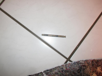

aus den unscharfen Bildern stellt es sich wie folgt dar. Der obere Halter des Stiftes ist gebrochen (alte Bruchstelle). Dann hing das Ganze nur noch am unteren Teil des Beschlags. Der kann die Kräfte nicht dauerhaft aufnehmen und bricht in eins ab. Letztlich Verschleiß. Da ist Keiner für verantwortlich zu machen.

Inzwischen ist das zumindest provisorisch repariert. Anbei habe ich noch ein Bild von der Bruchstelle - falls das noch jemand interessiert.
