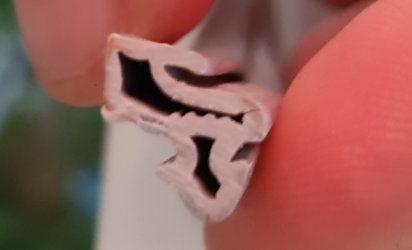

Habe eben nochmal im Angebot (20.06.2012) geschaut. Dort steht leider nur "RAL geprüftes VEKA 5-Kammersystem mit 70mm Bautiefe mit Qualitätskennzeichen des Institutes für Fenstertechnik IFT Rosenheim". (Könnte das Topline 70 sein?)
Hier mal die Fotos der beiden Dichtungsprofile sowie dazu die vermeintlich passenden Dichtungen auf Fensterdichtungen.org
Flügel:
https://www.fensterdichtungen.org/D...TPE/Fensterdichtungen-Veka-02-V-1000::18.html
Rahmen:
https://www.fensterdichtungen.org/D...-TPE/Fensterdichtungen-Veka-HR-45530::99.html
Von beiden Profilen bekomme ich nun Muster in Grau und Schwarz zugeschickt.
Ich hoffe mal, dass die Profile passen.

Ich hatte die oben gezeigten Fotos an den Online-Shop geschickt, um die Profil-Zuordnung zu bestätigen, was die auch getan haben. Daraufhin erfolgte der Musterversand.
Jetzt muss ich mal schauen, ob die Muster passen, wenn sie da sind. Das ist ja der Vorteil des Musterversands.

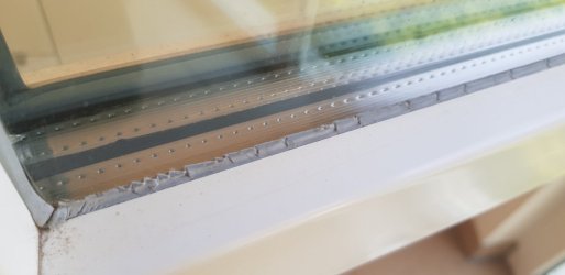

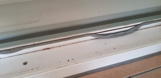

Hier übrigens mal ein Beispiel für den Zustand meiner Verglasungsdichtungen und Rahmendichtungen (hier Terrassentür)...
