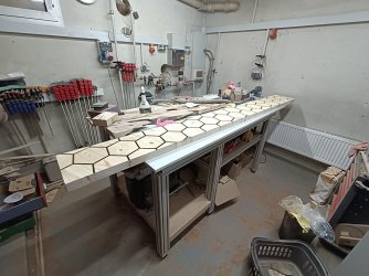

Ein Freund von mir und ich kamen auf die Idee, eine Fensterbank aus Sechsecken zu machen. Und dazwischen Epoxy. Und Burned look. Und... ach... wie so Ideen eben wachsen...

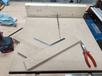

Zuerstmal ne präzise Vorrichtung für die TKS gebaut, damit man auch wirklich 6-ecke bekommt.

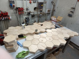

Dann einen Stapel Fichte gekauft. ca. 50mm stark und verdammt viele 6-ecke geschnitten.

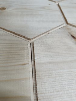

Wie man gut erkennen kann, sind die 6-Ecke oben mit der Tischfräse bearbeitet. Dazu dann noch 2 Lamelloschlitze pro Seite... Das ist wichtig, da eine gewisse Grundfestigkeit nötig war, bevor Epoxy in die Kanäle rein kommt. Leimen macht nur bedingt Sinn, da - egal wie präzise man sägt - doch noch immer irgendwo eine kleine Lücke bleibt, die man nicht sinnvoll pressen kann. Zumindest bei mir. So sieht das dann aus und das hält natürlich dann nur über die Lamellos...
Dann alles zu kleineren Teilen zusammengeleimt...
...bis 2 große Teile übrig blieben...

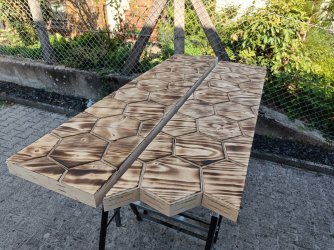

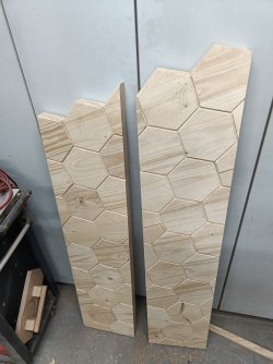

Mit der Tauchsäge dann zurechtschneiden... als 2 Teile:
...und als ein Teil:
Dann mal getestet, wie das ganze gebrannt aussieht:

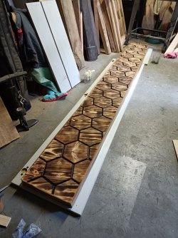

Danach mit Zylinderschleifer runterschleifen, bis alles plan ist (die Burned-Optik ist dann natürlich weg...).
Anschließend wurde alles nochmals vorsichtig mit dem Brenner angebrannt. Nur nicht zu viel, sonst fackelt das Epoxidharz ab... Dann noch etwas ölen...

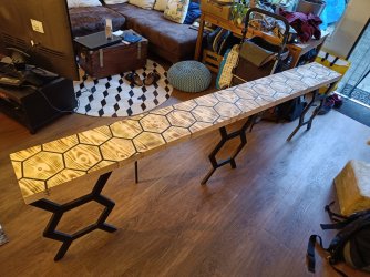

Final dann noch die Custom-Beine angeschraubt...

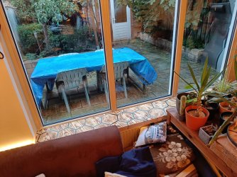

Und dort hingestellt, wo die Fensterbank hingehört:

Einziger Kritikpunkt: Es ist schade, dass man an der kurzen Seite die Lamello-Schlitze sieht.
Danke fürs Zeigen.
Da hätte ein Anleimer einfach das Problem gelöst. Hab ich auch gedacht.

Ursprünglich war angedacht, die Seiten zu spachteln und zu lackieren. Aber der Kumpel, mit dem ich daran gearbeitet habe hat das so abgenickt. Vielleicht um zu zeigen, was da tatsächlich drinnen steckt, vielleicht auch damit das Projekt nicht noch länger dauert....
jedenfalls habe ich unterwegs viel gelernt und würde jetzt natürlich alles anders und viel besser machen :emoji_slight_smile:
