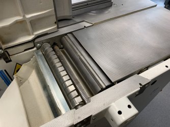

Hallo Leute, ich muss da auch mal meinem Senf dazu geben und etwas die von Felder in Schutz nehemen. Nur etwas...
Ich ab eine Hammer A3-31 ADH mit der 3Messerwelle. Was für mich auch reichte und ich bin zufrieden mit dem Hobelbild. Habe es noch so gelernt mit der Messerwelle. Damals gab es nichts anderes...
Das Nachrüsten bzw Umrüsten ist nicht so einfach da verstehe ich Felder schon denn der aufbaue der Messerwelle bzw die Führungen ist schon mal anders. Die Motormontage ist auch an einem anderen platze. Ich hatte die ehre das Testmodell zu sehen wo sie es selbst versucht haben die Messerwelle von 3Messer auf eine Spiralmesserwelle zu tauschen. Der aufwand war enorm, die Arbeitsstunden die da verschlungen wurden die Teile die da getauscht werden und dann noch die neue CE Prüfung wenn es dann auch passt. So ist der Preis für dem Tausch geleich mal bei 4000-6000€ je nach Maschine. Dann haftet Felder auch noch dafür alles etwas zu viel des guten.
Leider kann ich es aber von der Konstruktion nicht verstehen eine Maschine zu bauen die beide Welle aufnimmt ohne großen umbau, dann kann jeder Kunde kurzfristig oder auch nachträglich die Welle tauschen. Das finde ich etwas schade von Felder. Denn dann kann man wenn man gerade nicht das nötige Kleingeld hat eine 3Messerwelle kaufen und später einfach von Felder tauschen lassen und der Aufwand wäre dann nicht so extrem. Da haben sie in der Planung der Maschinen etwas geschlammt....
