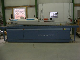

Hatten eine Brandt Ambition 1100 , eine Hebrock 3003 DKF und eine Hebrock 3011 F .
Alle 3 haben problemlos ihren Dienst versehen .
Jetzt soll es ( wieder ) eine Ambition 1100 werden oder eine 3001 F .
Kriegt man derzeit so ab 8000 - 10.000 € .

Moin
Hab hie und da schon nach einer Pacific gekuckt .
Konnte bisher aber immer widerstehen .
Vor 6 Monaten eine in KA gesehen , die wollte für 6000 € keiner haben :emoji_cry:
War wirklich in einem erstklassigen Zustand .
Wir hatten mal die Atlantic , Maschinenbau der absoluten Spitzenklasse .
Konnte leider nicht fügen .
Und eine Heizpatrone war mal hin , nicht lustig bei Kosten von 1500 € .
Und Fahrwerk hatte sie auch keines .
Kollege in Pforzheim hat vor 2 Jahren eine OTT Tornado gekauft für 13000 € .
Innen wie geleckt , BJ 2009 , die hatte keine 30.000 m drauf .
Ein Traumteil .
Vor allem , wenn man mal sieht , was heute eine Kleinmaschine von Brandt , Hebrock oder Felder kostet :emoji_astonished:
Und jetzt muss ich auf kleinanzeigen.de , vielleicht schwirrt da eine Hebrock 3001 F oder eine Brandt 1100 für 6000 - 8000 € rum :emoji_wink:

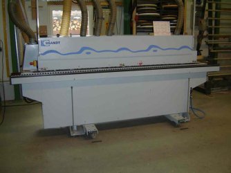

Brandt Optimat
https://www.www.maschinensucher.de/...ocial&utm_campaign=share&utm_content=20698715
Felder G460
https://www.www.maschinensucher.de/...ocial&utm_campaign=share&utm_content=18890441
Sind zwar schon bisschen älter, würden aber meinen Anforderungen entsprechen (nur ist die Brandt länger als gewollt, würde ich aber vlt. auch noch Platz schaffen können :emoji_slight_smile:.
Was haltet ihr von den zweien.

Servus, ganz klar die Brandt.
Die Qualität des Maschinenbaus mal außen vor gelassen, schau dir nur mal den Winkel des Kanteneinzugs zum Werkstück bei der Felder an.
Bei dünnen ABS Kanten funktioniert das noch, bei starren 2mm Furnierkanten oder gar dünnen Massivanleimern:
Vergiss es!
Die Furnierkante wird nicht richtig nachgezogen, Massivanleimer zerbrechen beim andrücken da sie so extrem um die Andruckrolle gebogen werden.
