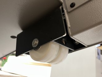

Screenshot 2026-01-24 at 12.09.28.png Die beiden hinteren Rollen bestzen jeweils vier 8mm Löscher zur Befestigung. Jeweils zwei dabei oben und zwei seitlich. Die Rollen werden also auf zwei Achsen verschraubt und sind somit sehr sicher installiert.
Die Löcher dafür sind natürlich nicht an der Maschine vorhanden und müssen zunächst angezeichnet und gebohrt werden. Vom inneren der Maschine zu bohren fand ich schwierig, weshalb ich die Löchen von unten gebohrt hatte.

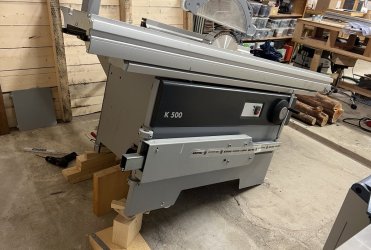

IMG_1373.jpeg Dazu muss man die Säge allerdings hinten aufbocken. Ich hab dazu einfach eine lange, etwas dickere Latte zum hebeln verwendet und dabei Klötze untergeschoben. Sieht lebensmüde aus, ging aber erstaunlich gut und die Maschine stand dabei auch sicherer als es aussieht. Den Kopft würde ich aber trotzdem nicht drunter stecken. :emoji_sweat_smile:
IMG_1375.jpeg Die Rolle auf Seite des Schiebetisches zu befestigen ist straight forward. Einfach direkt in der Ecke des Gehäuses anhalten, anzeichnen und von unten die Löcher Bohren. Seitlich kann hier nur eines der beiden Löcher verwendet werden, da das Blech des Gehäuses nicht lang genug reicht. Sollte strukturell aber keinen zu großen Unterschied machen. Das seitliche Loch habe ich von außen angezeichnet und gebohrt. Das ging einfacher als von innen.

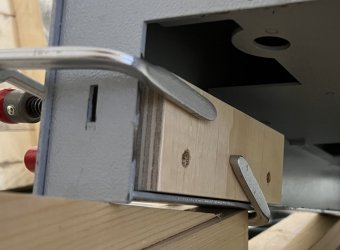

IMG_1372.jpeg IMG_1374.jpeg Auf der anderen Seite ist die Installation ein bisschen komplizierter. Hier kann die Rolle nicht komplett in der Ecke befestigt werden, da unten ein Blech im Weg ist. Hier könnte man nur die oberen beiden Löcher verwenden. Ich habe jedoch einfach einen Holzklotz zwischen Wand und Rollen gepackt. Hier gehen dann zwei lange Schrauben durch, die die Rolle auch an der Seitenwand befestigen. Die Löche im Klotz hab ich vorgebohrt. Dann auch hier einfach wieder anzeichnen und bohren.

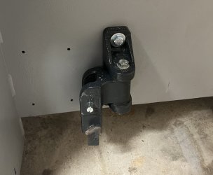

Bleibt no IMG_1379.jpeg ch die Aufnahme für die Deichsel vorn an der Maschine. Diese hat eigenltich 13mm Löcher. Ich hatte jedoch weder M13 Schrauben noch einen passenden Bohrer. Habe also einfach M10 verwendet was bisher problemlos funktioniert.
Die Aufnahme hat vom unteren Rand des Gehäuses ca. 2cm Abstand. Im Nachhineine hätte ich hier jedoch ein bisschen mehr Luft gegeben, da das Gehäse im angehobenen Zustand nun hinten fast auf dem Boden schleift. Geht aber gerade noch so.
Die Löcher habe ich 40 cm vom rechten Rand der Maschine gebohrt. Dann ist die vordere Rolle in etwa mittig zu den hinteren beiden.
