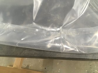

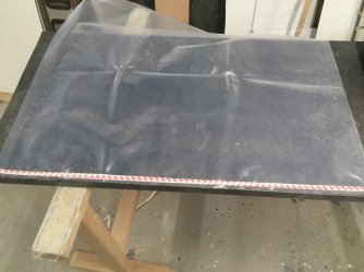

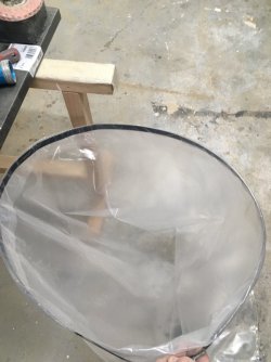

4.476
Die kleinen Säcke müssten auch ohne Klebeband gehen.
Bild ist 300l Sack - 2 Kleine Schlitze mit Cuttermesser so das das Spanschloss außerhalb liegt
denke #4 macht es so ähnlich oder gleich

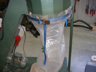

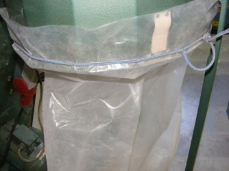

Wir haben letztes Jahr eine gebrauchte Felder F 3 A gekauft .
Hat ordenlich Dampf , gut verarbeitet .
Übliche ( beschissene ) Sackbefestigung wie vielen anderen Absaugungen gleicher Bauart :emoji_poop:
Spanngummi aus dem Baumarkt geholt , kommt über den Sack , der wird dann hochgeschoben und das Spanngummi kommt drüber .
Hält schon mal bombig , der Sack kann noch verschoben werden .
Keine Gefahr , dass der Sack runterrutscht .
Und dann kommt ein Ratschengurt drüber .
Hält bombenfest .
