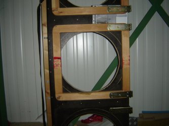

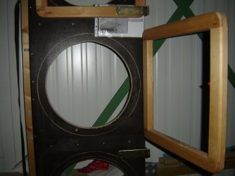

Wir haben bei uns in der Schreinerei auch eine AF 22 .
Das Sackwechselsystem ist wirklich gut , wundert mich immer wieder , dass andere Hersteller das nicht anbieten :emoji_thinking:
Wir haben mal eine Höcker 5 Sack Anlage auf dieses System umgebaut , ein Hexenwerk war das nicht , siehe Bilder .
Bau einen Rahmen , der über den runden Stutzen kommt , über den normalerweise der Sack gestülpt wird .
Dieser Rahmen wird dann mit Winkeln oder Leisten an das Gehäuse geschraubt .
Wir haben gleich eine komplette Kiste für alle 5 Öffungen gebaut aus Siebdruckplatte .
Und dann baust du nochmal einen Rahmen , der an den Rahmen am Gehäuse geschraubt wird .
Bei uns haben wir die 5 Rahmen aus FI gebaut .
War sogar ohne Kompriband schon dicht .
Der Sackwechsel war danach eine wahre Freude , vor allem für den Lehrling :emoji_wink:
