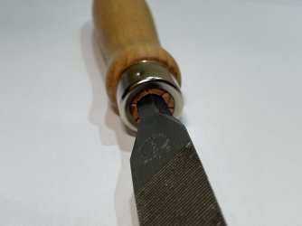

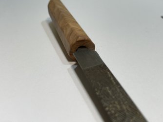

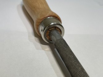

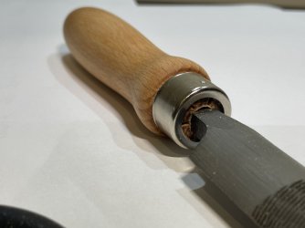

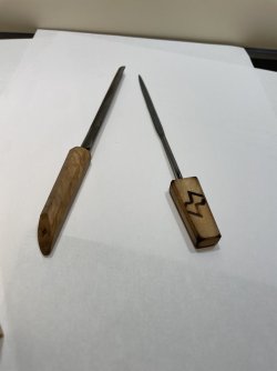

Moin zusammen und danke für die Infos.
Das Thema hier ist schon etwas älter, habe gerade jedoch neue Feilen und Hefte bekommen. Die waren auf einmal in der Post (huch). Möchte hier auch mal ein paar Fotos auf diese schöne Seite bringen.
Es kommt, glaube ich, auf die Feile/ Raspel und das Holz an.
Bei der Dreieckigen Feile ginge ohne Hülse gar nichts. H2 x 250mm. Da kommt so ein Druck auf, unheimlich.
Eine kleine Nadelfeile hat einen Griff aus Olive bekommen, dazu treten da geringere Kräfte auf + man kann auf die Maserung achten. Die ganz kleine habe ich einfach auf Pressung mit Balistol eingepresst & -gedreht. Die ist da endfest drin.
Fotos angehängt.
Mit der großen Rundfeile bin ich noch nicht 100% genehm. Sie sitzt bombenfest aber der Abschluss könnte schöner sein? Haben da Erfahrene hier Tricks oder Techniken?
Zu meinem Vorgehen und Weiteres, falls es wen interessiert:
Habe stufenweise gebohrt.
Die Bohrer habe ich der jeweiligen Feile durch darüberlegen angepasst.
Etwas nachdenken und Luft in die passende Richtung einplanen. Damit rantasten und hoffen bzw. verhindern, dass der Bohrer sich „festbeißt“.
Dann mit Schaschlik-Stochern gestopft bis alles klemmt, in die Bohrmaschine einspannen und schön geschmeidig schleifen.
Druck auf gegenüberliegenden Seiten des Griffs machen’s möglich.
Ich persönlich gehe bis 600 und sage, wenn es gut geschliffen ist, ist die Griffigkeit und Optik genial.
Schön Leinöl drauf, trocknen lassen, freuen.

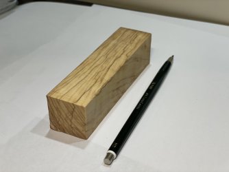

Als nächstes mache ich mal einen komplett selber aus Olivenholz für eine H2 flach-rund Raspel. Für die Hülse habe ich eine Endkappe aus dem Sanitärbereich mit Durchmesser 22mm organisiert und angepasst, siehe Foto. Muss allerdings zum Holz passen, da bin ich noch nicht sicher aber alles wird gut.
LG ✌
