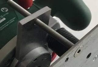

Hab in Netz eine passende Fräsplatte gefunden, Halterung an der Fräse anbauen, Gewindestange nach oben durchführen und mit 5er Inbus verstellen
Also hast du dir Gewindestange in die Aufnahmen für den Revolver gesetzt?

Das Ding kann doch nicht flüssig und leichtgängig laufen;
1. Auf den Produktbildern sieht man, dass die Schraube selber schief ist. Erhöhte Reibung der Schraube in der Fräsplatte und in dem Blech.
2. Das Blech bildet einen Hebelarm, sprich es wirkt keine senkrechte Kraft sondern ein Biegemoment auf die Fräse, wodurch wir Reibung in der Führung haben.
Das muss eine Täuschung sein, denn die Schraub ist strack.
Aber Punkt 2 kann natürlich ein Faktor sein
Schwer zu erkennen auf den Bildern, aber der Kopf ist nicht ganz parallel zur Platte; auf dem anderen sieht man auch, dass die Schraube schräg Richtung Fräse geht, also nicht orthogonal zur Platte/parallel zur Fräsachse/den Säulen.
