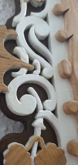

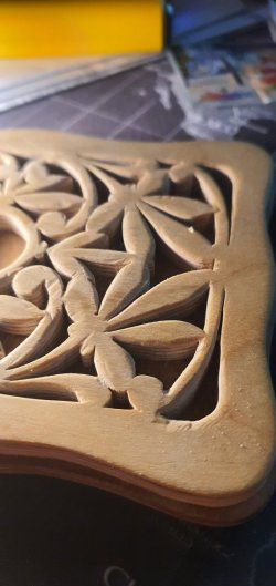

Zu Beitrag 5 und 6 ein Bild, Anbringen einer einfachen Fase. So wie dort beschrieben habe ich das bei den Sternen gemacht. Über die Frästiefeneinstellung kann man die Größe der Fase bestimmen, im Frästisch höher = größer.
Wenns Dich interessiert, könnte ich auch ein Foto (kann man hier direkt kurze Videos einstellen?) vom Arbeitsablauf machen. Nach der Einstellung dauert das für einen Stern vielleicht eine Minute … die Arbeit meine ich :emoji_wink:
