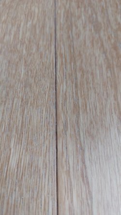

Guten Tag,
wir würden gerne die Fase im Parkett nachfräsen. Hintergrund ist die geplante Sanierung (Schleifen).
Wie würde man das Thema angehen ?
Man findet zu dem Thema nicht wirklich viele Infos im Netz.
Danke für eure Hilfe

Hallo. Danke für die schnelle Antwort. Die Info aktuell ist, dass nur wenig von der Fase übrig bleibt. Somit bleibt die unregelmäßige Fase ohnehin. Dann würde ich sie lieber wieder tiefer haben :emoji_slight_smile: bleibt nur noch die Frage offen. Wie macht man das am besten. Welche Gerätschaften etc. Sind nötig . Vielen Dank für die Hilfe

Hallo .Ich verstehe das es Geschmackssache ist bei den Fasen. Uns gefällt es eben. Wichtig wäre eine info zu bekommen ws ist zu tun wenn man sie behalten möchte.
7.826
Die Fase nachfräsen mit Tauchsäge und Schiene mit einem umgeschliffenen, etwas dickeren Nutsägeblatt. Kurze Stücke am Ende ev. mit Oberfräse und Stechbeitel.
4.563
Oberfräse + V-Nut Fräser + Schiene vorzugsweise eine OF1010
Die Wahrscheinlichkeit das es mind. an einer Fuge schief geht ist hoch.
Das sind viele viele Laufmeter und bis ganz an die Wand kommt man auch nicht.
Man muss dann mit was scharfem von Hand bis zur Wand nachschneiden.

Meine Idee wär, so weit zu schleifen, bis die Fase ganz weg ist. Vorausgesetzt, die Nutzschicht gibt das her. Aber auch, wenn du echt die Fase wieder herstellen möchtest, musst du dringend aufpassen, NICHT durch die Nutzschicht zu kommen!
Wenn Fase:
Oberfräse,
LANGE Schiene,
Sehr scharfer V-Fräser
Sehr scharfes Stemmeisen
Cutter (zum Nachschnitzen)
Gute Nerven
Hohe Fehlertoleranz
Stabile Knie
Viel Erfolg

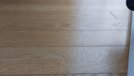

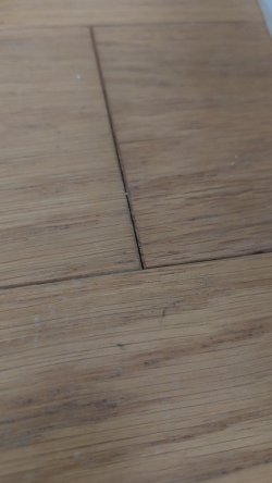

Danke für die ganzen Antworten. Ich werde mir die Infos mal im Detail anschauen. Strafarbeit wird das sicher werden. Nutzschicht wäre nicht relevant da massivholzdiele ausser ich hab da was falsch verstanden. Ist zur Hälfte genagelt und geklebt.

Perfekt wird es nur, wenn alles ausgebaut wird, so mit Hobeln und schleifen und Fase nacharbeiten.
Ohne ausbauen: Die neue Beschichtung und die Sonne bringt auch den kleinsten Fehler ans Licht. DAS ist dann die Mutter aller möglichen Verschlimmbesserungen.
7.826
Normale V-Nutfräser haben en der Spitze Schnittgeschwindigkeit 0 und können bei Eiche "franseln", dann müsste ein normaler Fräser 45° schräg gestellt werden. Daher bin ich beim V förmig geschliffenen Nutsägeblatt.
