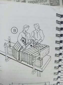

Es gibt ja auch noch die 60 Grad Fase, die für z.B. Schattenfugen oder das Abstirnen von Treppenstufen verwendet wird. Kann jemand erklären, warum die 60 Grad z.B. für das Abstirnen besser geeignet sind als 45 Grad?

.........wat issn „Abstirnen"? Bin schon ein paar Tage Treppenbauer, habe ich aber noch nie gehört.
Spannend! Willibald Mannes, der handwerkliche Hokztreppenbau
Ich hoffe ich darf das hier zitieren!

das ist ne Fase die man später nicht mehr sieht. Die dient rein dazu dass sich die Stufe leichter in die Wange einfädeln läßt. Die Stufe sollte ja stramm in der Wange sitzen damit die nicht wackelt. Ich durfte das in meiner Lehre mit Raspel bzw Feile machen. SEHR flache Fase ca 1/2 Einstemmtiefe. Gradzahl hier anzugeben ist nicht zielführend. Einstemmtiefe also das Maß was eine Holzstufe IN der Wange sitzt sind so ca 20 mm. Die Fase so man sie so nennen will hat vielleicht 0,5 mm auf die 10 mm auslaufend. Raspel für die breiten Flächen. Feile bis man das mit der Raspel raushatte für die kurzen Kanten

Und der Sinn ist, dass die stirnseitige Kontakfläche zur Minimierung des Reibungswiederstandes verkleinert wird?
16.482
natürlich habe ich alle Veröffentlichungen des Großmeisters des Holztreppenbaus verinnerlicht,
aber dieser Fräser ist für mich schlicht ein 60⁰ Fasefräser.
Ich fase meine Stufen für Wangentreppen oben ca. 8x2mm, unten 2x5mm mit der 60-er Schmirgelscheibe.
Oben stärker, damit die Stufen bei Durchbiegung oben in der Stemmung weniger reiben kann
und unten die Auflage möglichst groß bleibt.
