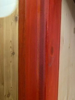

Was ich grade an einem Flur-Schrank getestet und für angenehm emopfunden habe ist: Beizen und mit Schellack über-lackieren. Das hat zur Folge, dass die Farbfläche "lebendig" bleibt.
Wie sich Schellack bei der Benutzung an Stühlen bewähren würde, kann ich nicht sagen.
Ich habe um Schellack bisher immer einen Bogen gemacht, weil ich "Schellack-Politur" im Kopf hatte, die ich zwar sehr schön finde, die aber empfindlich ist und viel Übung braucht.
"Einfach so" gestrichen gibt das - wie ich finde - eine angenehme, biologisch unproblematische Oberfläche.
In meinem Fall sieht es zwar nicht hochgradig edel aus, aber ich finde es sehr brauchbar.
(hier ist nur der rote Teil damit lackiert)
