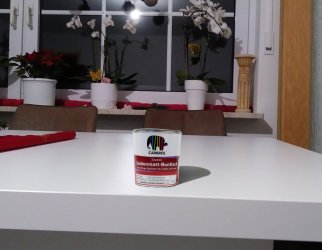

Ich habe meinen Sohnemann beauftragt mir eine (weiße) CAPAROL Farbe / Lack zu besorgen.
Sobald ich die Farbe bekomme, so werde ich die auch testen. Antwort danach.

Bin gespannt, ob der Caparol-Lack besser funktioniert. Meine Erfahrung ist da auch, Baumarktlacke sind oft Müll, gerade bei den Wasserlacken. Einen guten Wasserlack herzustellen, ist wesentlich komplexer, als einen lösemittelbasierten Kunstharzlack. Neben der Verarbeitung ist es auch die Haltbarkeit. Kann einem z.B. passieren, dass der Lack im Bereich, wo man die Tür öfters anfasst, weich wird.
Was du auch noch checken kannst: Luftfeuchtigkeit, wenn die zu niedrig ist, trocknen die Wasserlacke zu schnell. Die üblichen 60 % sollten es schon sein. Jetzt im Winter in überheizten Räumen können es schnell mal 30% sein.

Morgen soll ich die Caparol ?Farbe / ?Lack bekommen.
Also bis bald.

So und endlich ist meine Farbe dar.
Mein Sohnemann hat mir den CAPAROL Seidenmatt-Buntlack besorgt.
DieFarbe kann ich immer noch Tauschen. Hier wieder ´ne Frage:
Ist die Farbe (Lack) ok?

Warum nimmst du denn jetzt einen lösemittelhaltigen Alkydharzlack? Bleib doch bei einem PU Lack, Capacryl PU Satin oder Capacryl TrimaXX (auch wenn es ein Ventilack ist, ist er gut geeignet).
