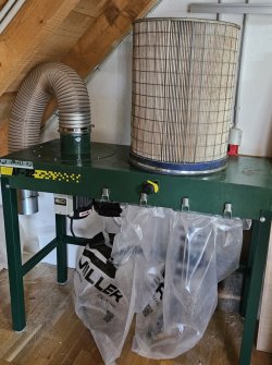

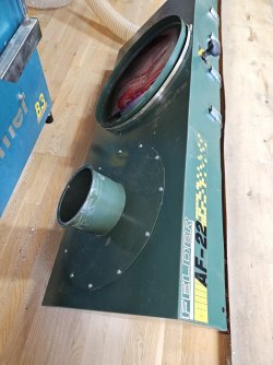

Ich muss für eine AF22 das Gestell nachbauen und frage mich, welchen Farbcode diese alten Felder Maschinen hatten.
Ich hätte für mich moosgrün ausfindig gemacht, aber anhand von Internet-Farbvergleichen hab ich da so meine Zweifel ob das stimmen kann.
Sollte jemand den RAL Ton gleich auf Anhieb wissen, dann würde mir das sehr weiterhelfen.
Lieben Dank

Von meinem Aussendienstler von Felder habe ich zu dieser Frage folgende Information bekommen:
Das war keine RAL Farbe, sondern eine Sondermischung - haben wir aber leider nicht mehr
Für ähnliche Anfragen zu den Felder RAL Farben habe ich vor einiger Zeit diese Tabelle bekommen:

Mittlerweile hab ich mir "Moosgrün" als Dosenlack besorgt und damit das Gestell lackiert. Etwas farbliche Abweichung gibt es, aber das stört mich keineswegs, man sieht ja, dass das Gestell nicht original ist. Das ist auch gut so, meins erachte ich als stabiler :emoji_grin:
Lieben Dank an alle Beteiligten und Ratschlaggeber.
PS. Alter Schwede, die AF22 zieht echt was weg....:emoji_joy:

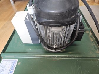

Ich glaube irgendwo gelesen zu haben, dass man den Anschluss nach unten legen kann.
Wenn das geht, sieht das für deine Situation IMHO sinnvoll aus.
Uranus
13. Januar 2025
320
Weißblau
Wäre schön, geht definitiv nicht, denn ich hab schon den Motor getauscht und der sitz fest am Gehäuse ohne Adapterplatte.
