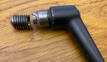

Hallo Forum, an einer Maschine ist ein Klemmhebel abgebrochen, der den schweren gusseisernen Para-anschlag auf einer Klemmschiene klemmt.
Ursprünglich gabs eine Klemmung mit einem kleinen Bakelit-Handgriff, der auf einer Schraube mit Gewinde M14 saß. Das Ende der Schraube drückte dann durch eine Gewinde im dicken Guss auf die Schiene am Maschinentisch und klemmte so den Anschlag.
Dieser Handgriff war abgebrochen, und wir haben dann in das verbleibene Stück Klemmschraube mit M14 ein Loch von ca. 10 mm gebohrt, so dass ein Normklemmhebel mit Schraube M10 darin eingeschweißt wurde.
Diese Lösung ist nun aber aufgrund mangelnder verbleibender Materialstärke der Schraube M14 nach ca. 8 Jahren erneut gebrochen.
Auf der Suche nach einem Klemmhebel mit entweder Schraube M14 oder Innen-Gewinde M14 habe ich bei den gängigen Normteilehändlern Norelem, Ganter etc. festgestellt, dass es jede Menge Auswahl in M10, M12 und M16 gibt, aber nichts mit M14.
Ich muss also eine Schraube mit M14 finden, am besten eine mit Druckstück, sowas findet sich bei den Normteilen, und dann einen Klemmhebel mit Innengewinde M10.
Dann müsste ich die Schraube M14 an einem Ende so abdrehen lassen, dass man da ein Gewinde M10 daruf schneiden kann, das wiederum in das Gewinde des Klemmhebels einegschraubt werden kann.
Das ganze ist also recht aufwändig, dauert und ich habe keinen Schlosser, der das mal eben machen könnte, bin zudem sehr dringend auf eine Rep. angewiesen, da die Maschine jeden Tag gebraucht wird.
Gibt hier eine vernünftige andere Idee, wie ein Klemmhebel M10 oder ähnlich stabil an eine Schraube M14 angepasst werden könnte?

Aufbohren auf M16, Gewindehülse M16/10/12 einsetzen und mit dem unsäglichen M14 ein für alle Male aufräumen. ISO DIN 13 ist bindend, da gibt es kein M14 mehr.
Du klebst die Hülse in einen Griff mit m18 Innengewinde, und du hast einen Griff mit m14 Innengewinde.
Oder verstehe ich was falsch?
Die gibt es doch mit dieser Verstellfunktion, technisch ist der also nicht im Weg. 10er scheint ja zu klein zu sein :emoji_wink:.
Ist aber, sehr wahrscheinlich, die einfachste, schnellste und sicher nicht die unstabilste Lösung.
Sonst würde ja Anschlag auf 16mm aufbohren auch schon genannt.
Sterngriff willst du nicht?
In #5 ist ein klemmgriff m14 verlinkt.
Geht es echt um die Größe?

Die Gewindeeinsätze aus Bens erstem Beitrag finde ich eine gute Lösung, um dann einen Normklemmhebel mit M10 darin zu verschrauben.
Leider haben diese Einsätze innen M14 und außen M18, die passen also nicht.
Suche jetzt nach solchen Einsätzen M14 x 1,25 außen, M10 innen. Mal sehen, ob ich da was finde, aber die meisten Gewinde M14 scheinen 1,5 mm Steigung zu haben.
Ich hatte schon an Helicoil gedacht, aber ist mir zu fummelig zu montieren, hab ich auch kein Werkzeug für, und obs das in M14 x 1,25 gibt, ist fraglich. Schein eine ungewöhnliche Steigung für M14 zu sein.
Ein runder Griff kommt nicht in Frage, der bringt nicht genug Kraft auf den Anschlag...deswegen ist der Knubbel ja abgebrochen.
Dann würdest du doch aber die Hülse in den Anschlag kleben müssen und einen M10 Klemmhebel mit Aussengewinde und genug Länge.
Ist M14 nicht immer gleich von der Steigung, sonst ist es doch irgendwas anderes? Entweder das oder ich hatte immer Glück.....
