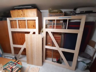

Hallo Carsten,
vielen Dank für deine Rückmeldung! Das Holz habe ich beim Holzhändler gekauft. Ich baue das Tor in meiner Kellerwerkstatt, rel. Luftfeuchte 58% bei 20 Grad. Die aktuelle Holzfeuchte messe ich aktuell mit 11,6%. Ich nehem an, dass die Profilbretter im Laufe der nächsten Zeit weiter trocknen.

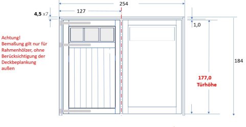

Die Profilbretter sind als echte Füllung gedacht. Ich möchte dann aus optischen Gründen Bretter (Friese) aus sibirischer Lärche von aussen auf den Rahmen aufschrauben, wie auf angehängtem Bild zu sehen ist.

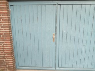

11.780
zur Fläche verleimen, oder mit Profilholzkrallen befestigen ist nicht zielführend.
Auf die Torbreite ergeben sich im Lauf des Jahres Breitenänderungen von ca. 2,5 bis 3cm.
Bei Einzelbrettern fangen die Fugen das ab.

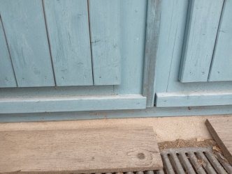

Dieses Tor habe ich vor gut 10 Jahren gebaut.
Im Sommer ergeben sich Fugen von 2 bis über 3mm.
Die Bretter oben und unten 15° angeschrägt. Oben eine Tropfleiste drüber und unten mit etwas Abstand auch eine abgeschrägte Leiste (Wasserschenkel) drunter. So wird Schlagregen abgeführt.
In den Rahmen eingelassene Füllungen machen immer Probleme.
Habe ich an einer Tür gemacht und schon mehrfach nachgearbeitet.
