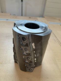

ich hab auf meiner CNC - einen mit 3 geraden Messern D100 der macht ein super Ergebniss allerdings ist der Sonderanfertigung von Agefa

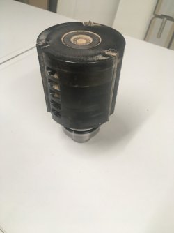

@Túrin
Wobei dein Fräser muss aussen vor gelassen werden. Den hab ich auch in meinem Besitz, der fräst wirklich extrem unsauber. Kostet aber nur gut 100€ und ist mit 62mm DM auch wirklich nur zum kopieren / schruppen gedacht, was er erfüllt. Zudem auchkein Spiralfräser sonder lediglich spiralförmig angeordnete Schneiden.
Ich denke der TE meint mit Spiral Hobelkopf schon eher sowas:
Das ist der 80mm Silent-Power Fräser von Felder.
Mitglied 30872
@Túrin
Naja, der TE fragt nach einem Spiralfügefräser. Und das ist sowohl der von mir genannte, als auch der von Felder. Ich möchte nur darauf hinweisen, daß möglicherweise die Erwartungen an ein gutes Fräsbild nicht erfüllt werden können. Die Produktbeschreibung damals war schlicht mangelhaft.
Das Pendant von Flury ist besser, aber auch nicht perfekt. Da muss man tatsächlich wohl mehr Geld in die Hand nehmen.
