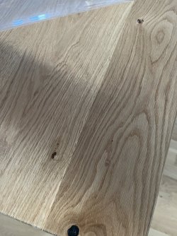

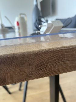

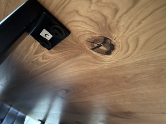

ich habe vor kurzer Zeit aus einer 4 cm dicken Eichen Leimholzplatte einen Esstisch gebaut und die Platte mit jeweils 2 Sechskantschrauben links und rechts und Gewindemuffen an U-förmigen Tischbeinen befestigt. Leider kommt es, wie es kommen musste, und an einer Stelle fängt ein Brett an sich vom Rest der Platte zu lösen, eine leichte Unebenheit ist auf der Platte bereits zu erfühlen.
Durch meine Recherche habe ich gelernt, dass ein Unterzug bzw. Tischbeine mit einer durchgehenden Montageplatte von Nöten sind, damit dem entgegengewirkt wird. Diese werde ich kurzfristig anbringen.
Allerdings macht mir der seitliche Ausbruch und die Unebenheit noch Sorge. Bekomme ich das mit Schleifpapier und Ölen wieder eben und schön oder sagt ihr, dass ich damit lieber zu einem Schreiner gehen sollte?
Danke für eure Hilfe.

Ich kann mir deine Unterkonstruktion anhand deiner Beschreibung leider nicht vorstellen - kannste mal Bilder machen?
So wie ich es verstehe hast du Kufen fest mit der Platte verschraubt, dem Holz also keine Möglichkeit gegeben, sich durch auftretende Feuchtigkeitsveränderungen zu bewegen. Da ist ein Aufreißen in der Leimfuge ja fast vorprogrammiert..
Hast du die Platte selbst verleimt, oder als Leimholzplatte gekauft? wie weit geht der Riss ins Holz? Was steht dir an Werkzeug zur Verfügung? Die zurückgeschlagene „Folie“ auf dem letzten Bild - ist das die Tischdecke, der Tisch war also abgedeckt?

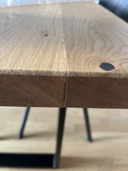

Meine Konstruktion habe ich dir als Bild angehängt.
Die Platte habe ich fertig im örtlichen Baumarkt gekauft, ist also nicht selbst geleimt. Der Riss ist in der Länge auf 6-7 cm zu erfühlen.
Das Basic Heimwerkerwerkzeug inkl. einem Bandschleifer hätte ich parat.
Als Tischdecke ist eine dicke PVC Folie aktuell aufgebracht.

Du hast Vollholz gekauft. Das arbeitet. Bisher sehe ich da nichts, was mir sorgen machen würde. Einen Riss sehe ich nicht, nur einen leichten Höhenversatz.
Wenn Du eine durchgehende Platte anschrauben willst, achte darauf, dass du das Arbeiten der Blatte nicht sperrst. Langlöcher!
Wenn Du die Platte Luftdicht abdeckst, riskierst Du,. dass sie unterschiedlich schnell feuchtigkeit aufnimmt und abgibt. Das kann zum verziehen der Platte führen.

Also einzelne Füße, keine U-förmigen Kufen. Die Füße (mit einer punktuellen Befestigung) hindern die Platte nicht am Arbeiten / Dehnen / Schwinden durch Feuchtigkeitsausgleich. Ob’s ausreichend stabil ist musst du entscheiden..
ich kann’s auf den Bildern nicht richtig erkennen: ist da auf den letzten cm was eingeleimt?
Beine mit Langlöchern ist klar, soweit ich gesehen habe ist das bei Monateplatten auch absoluter Standard.
Meinst du, den Versatz bekommt man mit Schleifen wieder in den Griff oder ist das Kind bereits tief in den Brunnen gefallen?
Also würden Kufen dahingehend vermutlich für die Zukunft keine Besserung bedeuten, was ein Ausdehnen des Versatzes betrifft?

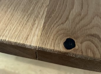

Es war dort wohl mal etwas eingeleimt bzw. eingebracht, was das allerdings war, kann ich als Laie nicht sagen. Ich habe allerdings mal ein Vergleichsbild angehängt.

durch den Ast in Leimfugen- und Randnähe kann es schon mal zu solch kleinen Rissen kommen. Da gibt es stärkere Spannungen im Holz. Auch leichte Wellen sind bei einer Massivholzplatte nicht ungewöhnlich. Erstmal weiter beobachten und nichts machen. Eventuell später mal den Riss etwas auskitten.

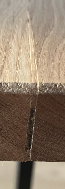

Anscheinend wurde dort etwas eingeflickt. Abschleifen und ölen sollte zumindest den fühlbaren Absatz beseitigen. Holz lebt halt und ich würde empfehlen kein Plastik darauf zu legen, erst recht kein PVC.

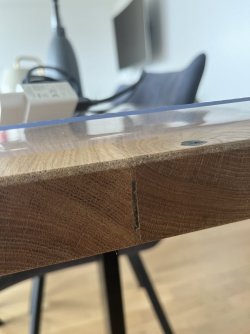

ich bin mir ziemlich sicher, das die Stelle auf dem zweiten Bild schon beim Aufstellen so aussah, dir/euch nur nicht aufgefallen ist. Es ist nicht zu erwarten, dass sich da etwas ändert. Die leichten Versätze zwischen den einzelnen Lamellen kann man wegschleifen, dann muss aber die Oberfläche neu gemacht werden und diese darf die folgenden ca. 3 Monate nicht abgedeckt werden. Sonst ist zu befürchten, dass Weichmacher aus der Abdeckung die Oberfläche beschädigen.

...da ist ja vor dem Verleimen der einzelnen Lamellen schon einmal etwas geleimt worden. Sieht nach einem abgesplitterten Stück aus. Dem Maserverlauf zufolge - sofern auf dem Bild erkennbar - ist in der Mitte der Plattenstärke ein Span Fremdholz mit eingeleimt worden.

Tatsächlich sieht man im Licht, dass zwischen diesen Lamellen ein Farbunterschied besteht und da was eingeleimt ist.
Ändert das was am Umstand? Die Platte eher doch reklamieren, da es ein Materialfehler zu sein scheint?

Da war beim Abrichten nicht genug Material vorhanden, daher eben etwas angeleimt.
Welche Sortierung hast du gekauft?
A/A wohl nicht. Daher wohl zu akzeptieren und das Loch kitten.

Wenn ich mir so Dekorplatten anschaue, da sind extra Risse, Äste, Sägespuren, grobe Gebrauchsspuren... eingearbeitet, damit die Platte schön rustikal aussieht, aber hier bei einer echten Massivholzplatte darf sowas alles nicht sein.
So ein kleiner ausgeleimter Riss ist doch wahrlich kein Beinbruch.
9.141
...zumal der Span auf der Ober- und Unterseite dem Maserverlauf an der Hirnholzseite nach ja nicht einmal Fremdholz ist, sondern nur in der Mitte ein Spreißel dazukam. So sieht das für mich zumindest aus.
